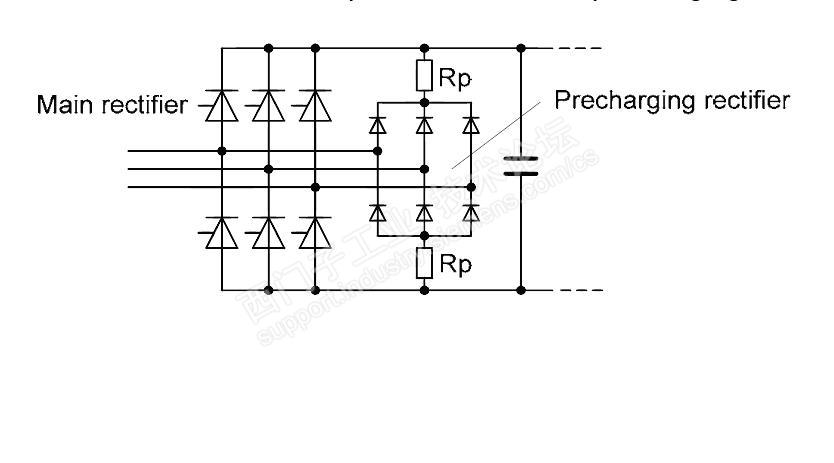

以下是引用lightroat在2016-11-16 18:56:14的发言 >
上图是大功率装机装柜型的整流回路。看图应该能冲进去呀。
又,检查后重新接线,灯泡均亮,通电近1小时,母线电压510v,面板亮。
嗯,继续保持充电直到灯泡灭掉了,r006 = 510.持续数小时,然后去掉灯泡,直接上电继续充电数小时,就可以投入调试和试用了。
