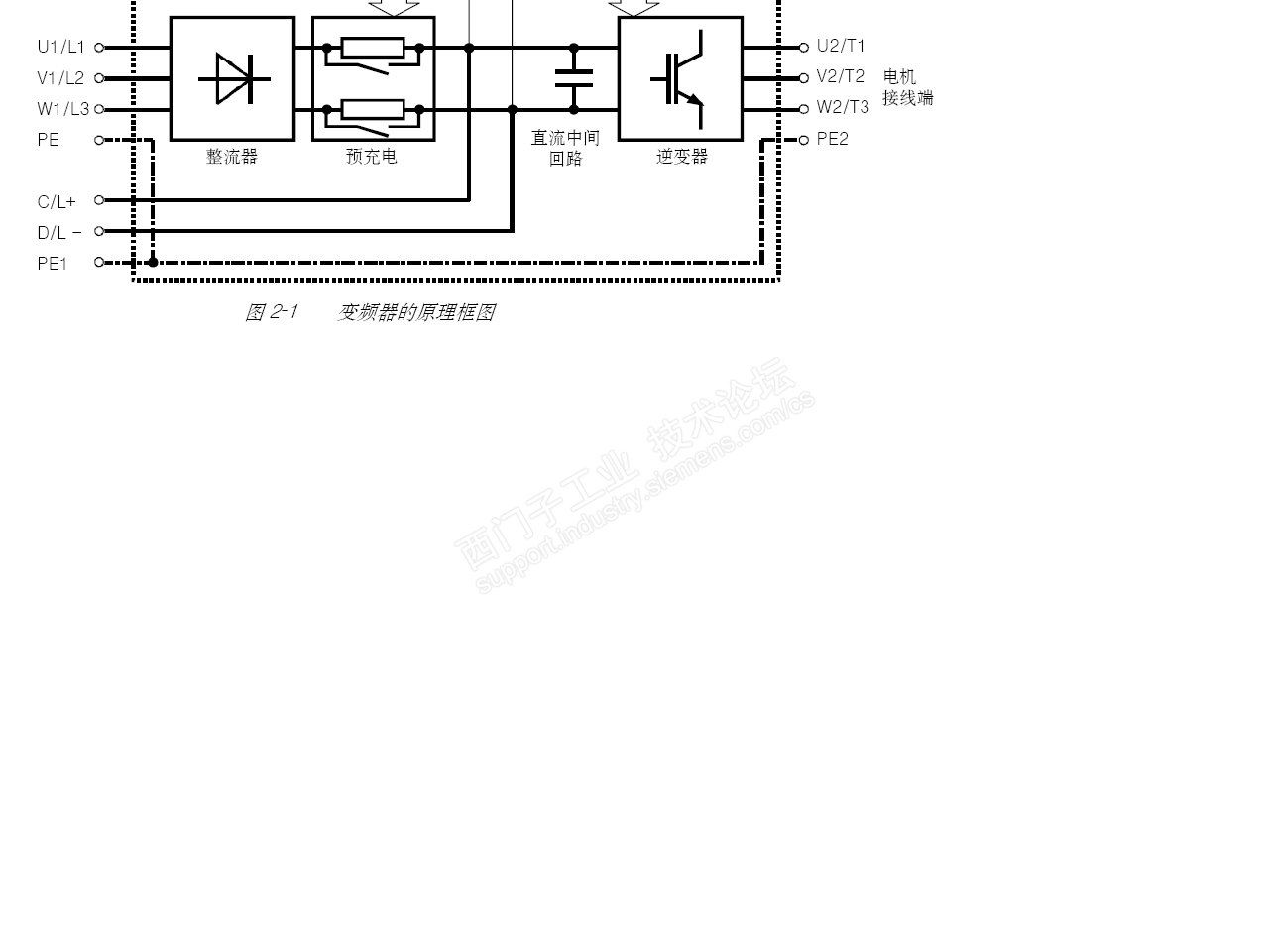

6SE70系列书本型与装机装柜的整流预充电分为两种
37KW以下变频器 书本型整流单元(规格B 和C),15 到55kW:
 是二极管整流,母线串预充电电阻
这个与现在PM240的结构是一样的,,
装机装柜的,
45kW 到200kW 的装机装柜型变频器,直流母线电容预充电是通过辅助预充电二极
管整流桥和预充电电阻完成的
这个方式与现在SINAMICS G130 S120是一样的,,
还有一种是整流单元
它是可控硅整流,本身控制触发角来启动进行预充电,
它与现在710KW以下的S120 BLM基本整流单元是一样的,,
70的可以在进线侧进行预充电,但是那样冲的很慢,本身就有电阻,你再串白炽灯,70我一般是在进线侧接入220,半小时后再接380,那样的话也可以。其他的一律在输出侧串电阻。
K板说的方法适用于所有的变频器,不管是大功率还是小功率,不管中国还是外国的,
每个变频器的IGBT都有二极管,否则能量怎么回馈,这是最保险的方法,,
