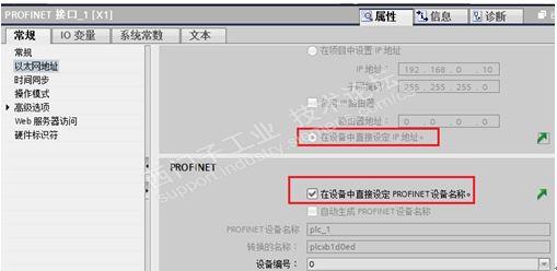

7)   查看IO控制器的以太网属性,如图9- 67所示。使能“多次使用IO系统”后,IO控制器的IP地址自动设置为“在设备中直接设定IP地址”,同样IO控制器的设备名称也自动设置为“在设备中直接设定PROFINET设备名称”。
 图9- 67使能多次使用的 IO 系统后IO控制器的以太网地址

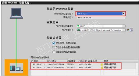

9)   将程序下载到CPU或者下载到存储卡中然后再插入到CPU上并上电,在CPU的显示屏上设置IP地址和设备名称,例如192.168.0.110和设备名称ABC,之后查看IO设备的状态,如图9- 68所示。
 图9- 68使能多次使用的 IO 系统后IO设备的地址和名称
10)   可以任意修改IO控制器的设备名称和IP地址,IO设备的设备名称与IP地址自动随之更改,非常方便。

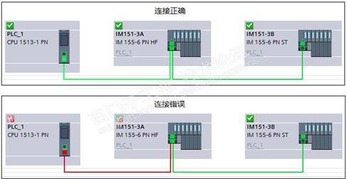

3)   点击在线,可以查看连接的状态。如果连接正确显示为绿色,如果连接错误则显示红色,如图9- 70所示。

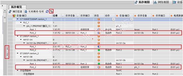

4)   连接错误时,可以展开拓扑数据视图,点击“比较离线/在线”按钮可以查看具体连接状态。如图9- 71所示,软件配置中,IO控制器的端口2连接IM151-3A的端口1,而实际连接了IM151-3B的端口2;IM151-3A的端口1实际上没有连接任何设备;IM151-3B的端口2配置上没有连接通信伙伴,但实际上连接了IO控制器的端口2。
 图9- 71离线/在线拓扑比较
如果不想修改现场端口连接,而是按照现场连接修改软件中的配置,可以在“状态”不一致的栏中,将“动作”逐一修改为“采用”,或者鼠标右键选择“应用所有”选项,修改全部有差异的端口连接,然后点击“同步”按钮,这样就完成了以实际连接作为网络拓扑的配置。如果再次下载新的配置,将不再提示连接错误故障。
5)如果之前没有配置网络拓扑,而想直接将实际的连接作为系统的网络拓扑,同样可以点击“比较离线/在线”按钮,鼠标右键选择“应用所有”选项,点击“同步”按钮后实现网络拓扑的上传。
