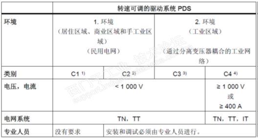

4.1.1      驱动系统的使用环境
  • 在 1 类环境(居住区域)中,允许的放射电平处在较低的级别。因此,对于1类环境中使用的设备必须具有较低的干扰放射性,所需的抗干扰性也相对较低。
  •  在 2 类环境(工业区域)中,允许的放射电平处在较高的级别。对于2类环境中使用的设备必须具有相对较高的干扰放射性,所需的抗干扰性也相对较高。
根据 EMC 产品标准 IEC 61800-3 的环境和类别见表5-1。
表格 5- 1  IEC 61800-3 定义的环境和类别
     注:    1. C1 类没有产品供货。
                2. 如果驱动系统已由专业人员安装,则可在符合 EMC 产品标准 IEC 61800-3 的1 类 环境 C2 类中使用。
                3. 在此文档中所描述的驱动系统与相应的滤波器可在符合 EMC 产品标准 IEC 61800-3 的2类环境 C3类中使用。
                4. 为确保满足 C4 类中的 EMC 标准,设备制造商和设备操作人员必须在此情况下协商EMC 计划,即单独的、 设备专用的措施。在允许的情况下,驱动系统也可根据EMC标准 IEC 61800-3 在未接地的电网(IT 电网)上使用。

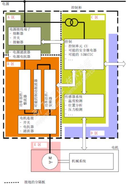

4.1.2      EMC 区域方案
(1)    通过互相分隔干扰源和干扰汇点进行安装,能够简单经济地实现设备或控制柜内部的抗干扰措施。该分隔必须在计划时予以考虑。
(2)  确定每个使用的设备是否具有潜在的干扰源或干扰汇点。
  •  典型的干扰源有变频器、制动模块、开关网络部件、接触器线圈等。
  • 典型的干扰汇点有自动化设备、编码器和传感器及其分析电子设备等。
  • 进行设备总范围或控制柜总范围在EMC区域的划分并为设备分配区域,如图5-1所示。
 图4-1 控制柜内EMC区域分配或驱动系统分配
A 区     电源连接
           必须遵守电缆干扰放射性和抗干扰性的限值
B 区    功率电子设备
            干扰源:由整流器、可能的制动削波器、逆变器 + 可能的电机侧电抗器和滤波器组成的变频器
C 区    控制系统和传感器系统
            干扰汇点:敏感的控制系统电子设备和调节电子设备 + 传感器系统
D 区    外设信号接口
            必须遵守抗干扰性的限值
E 区    电机和电机电缆
            干扰源
其中:
  • 每个区域都有干扰放射性和抗干扰性的不同要求。 这些区域必须进行电磁去耦处理。 可通过空间长间距进行去耦(大约 20cm)。 使用分开的金属外壳或大面积的分隔板可以更好地,更节约空间地进行去耦。
  • 不同区域的电缆必须分隔开,不允许在相同的电缆束或电缆通道中进行布线。 在每个区域的连接处可能需要使用滤波器和/或耦合模块。 通过电流隔断的耦合模块可以有效地阻止区域间的干扰扩散。
  •  所有牵引到控制柜外部的通讯电缆和信号电缆都必须经过屏蔽。 对于较长的模拟信号电缆还需额外使用分隔放大器。
控制柜内的布置及电缆布线如图5-2所示。
