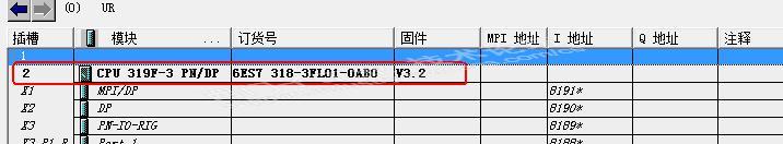

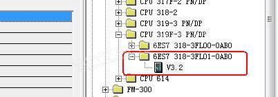

 这个主要你CPU版本号的问题。例如你的CPU版本号V3.2.1,你的STEP7软件中CPU版本号只有V3.1版本或V3.2,在线监控的时候就会出现上面的提示。对使用没有多少影响。
我专门把STEP7软件的HW update做了一遍,在CPU的选项里面仍旧是只有V3.2版本啊,并没有出现3.2.X版本。见下图所示:
组态的硬件的版本也是V3.2,见下图:
但是实际上的CPU版本是3.2.11,这个应该也就是3.2的版本吧,后面的.11后缀没法在硬件目录里面体现出来。

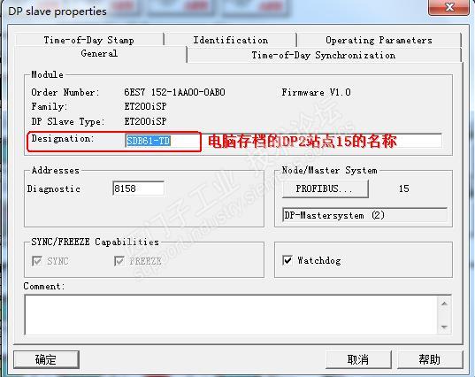

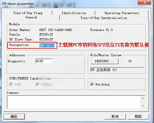

另外就是我还想问一个问题:
在对比查看电脑存档的项目程序的硬件组态和upload到PC中的硬件组态信息时发现少许差异:
组态的两条DP网络,上载上来的站点名称为默认名称,而电脑存档的项目程序中的站点名称是用户自定义的名称。但是ethernet下面的站点,电脑存档的站点名称与upload上来的站点名称相同,DP网络站点名称对比见下图所示:
Ethernet网络站点名称对比 (完全相同)见下图所示:
这是为什么呢?
