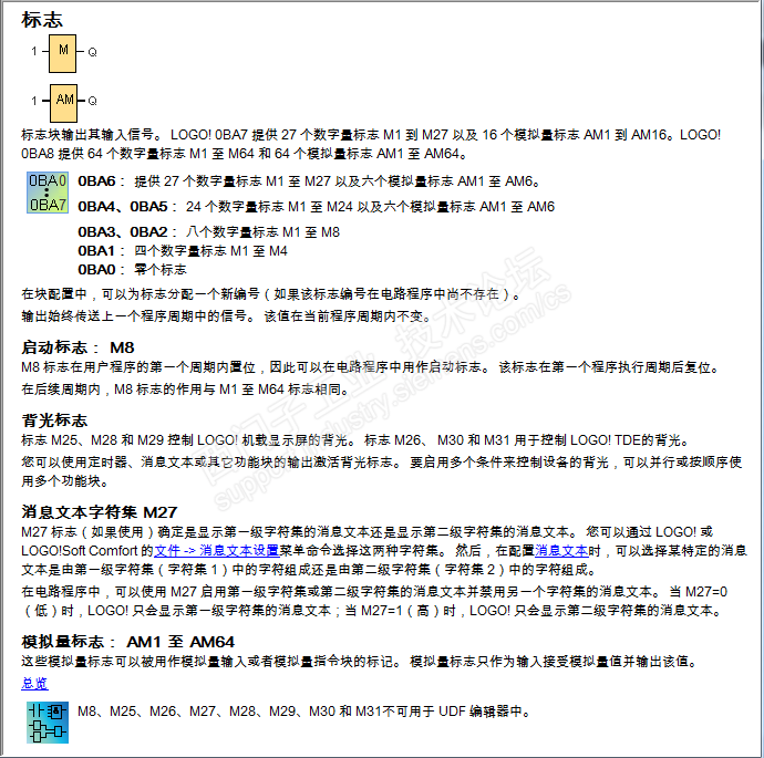

回复:logo8中有中间变量一说吗?怎么只能找到输入输出,没有类似M v之类的中间变量啊?

个人理解应该是M标志
