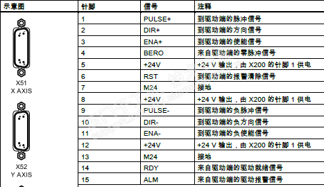

求:西门子808D数控系统X51接口具体针脚的输入输出电压
陌上ぺ雨歇
    10
注册时间:2015-11-10
929
2016-11-19 15:10:30
最近做一个配置合信E10驱动器的机床,但不知道具体信号的类型及电压情况,请大神赐教
