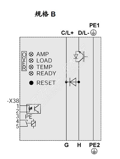

回K版。
1、没有接错线,制动单元有问题后我将L+与变频器的连接断开,变频器上电正常,后又连接上L+与变频器,断开一根电阻连线,变频器上电也正常。这样看似乎是类似可控硅的东东上电就导通了。
2、呃~没表达清楚,原设备负载是位能负载,是矢量控制。如果是V/F控制,没有给定就没有电流吗?
