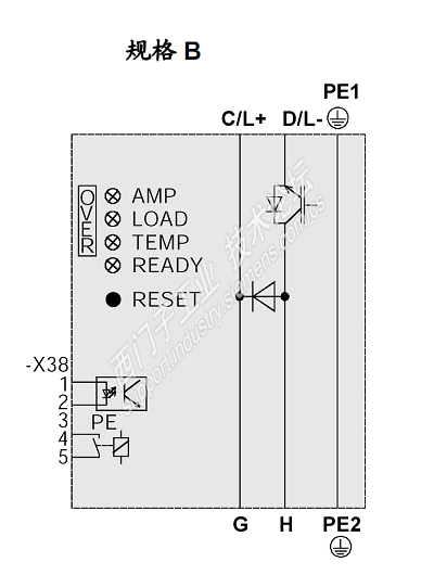

以下是引用kdrjl在2016-11-20 08:15:21的发言 >30楼
另外,用万用表测量 H 端与 D/L- 端,看看是否低阻,以判断制动单元的管子被击穿了。
这个模块是IGBT吗?
L-,L+为0.7v,交换表笔为无穷大;L-,H为0.35v,交换表笔无穷大。前者接红表笔。
二人行,必有吾师。
