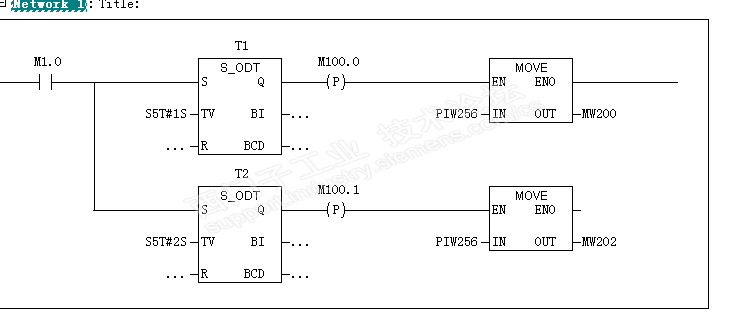

比如,M1.0就是在运行,PIW256是编码器实际值
运行之后1秒取一个数,2秒取一个数,然后的数减1秒的数
我做了个取数的,减在判断应该也很简单了吧
