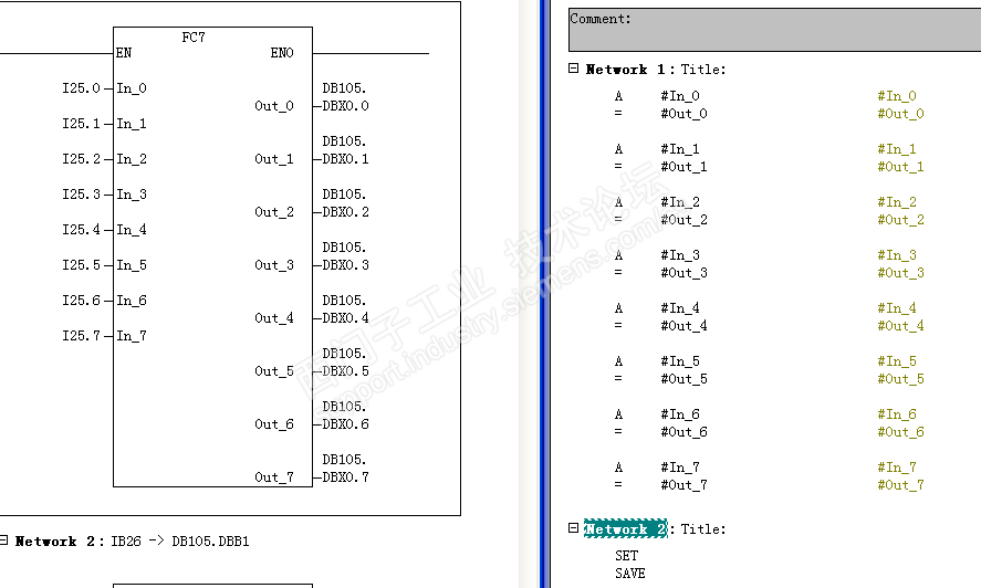

强迫症患者的做法:
保证I/O只出现一次,挺直观,程序里使用转换后的DB块变量,现场更换IO点只要更改一处就行,不用下载用到该地址的FC/FB;缺点是写到吐......但吐一次就好了 ^_^
开始是用SFC20来做的,更换IO时在调用SFC20后面再次“写”一下,只是电工可能不太习惯(其实这种更好)。
