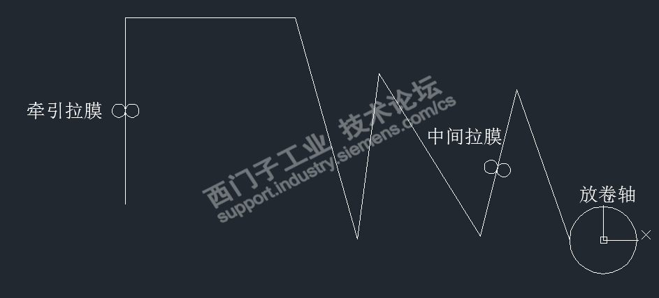

方案结构图。
1、如果放卷使用扭矩模式(限幅转速),卷径变化,是否会对送膜张力、速度造成影响?
2、中间拉膜作为定长度主轴可否,终端也是用扭矩模式,将包材张紧保持?
3、针对这种结构的系统,有没实际应用的方案借鉴?!
