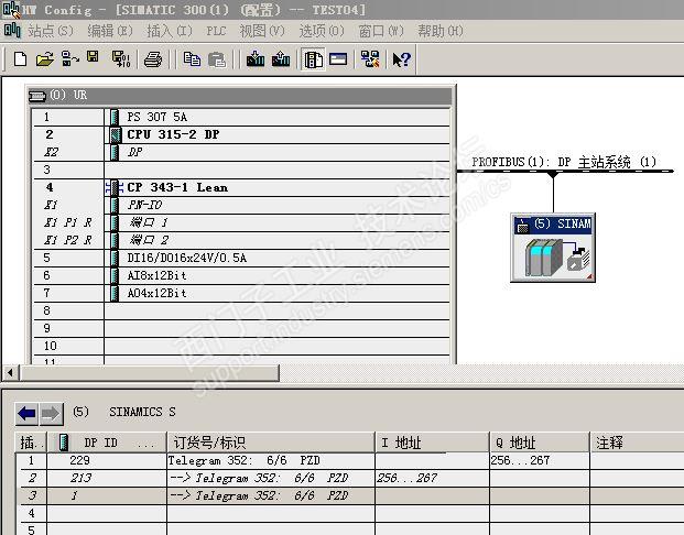

 各位老师,学生又来请教了。今天遇到一个问题如下。

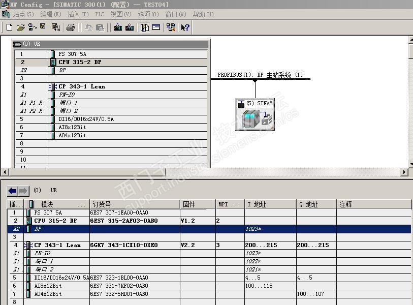

315-2DP和CU320之间通过DP通讯。315-2DP的型号是6ES7 315-2AF03-0AB0 / V1.2,CU320的型号是6SL3040-0MA00-0AA1,CF卡的型号是6SL3054-0CG00-1AA0,版本是02.06.01.00。使用DP通讯,配置好CU320的总线地址为5以后,插入Telegram 352:6/6 PZD的报文格式并下载到硬件组态里面,然后选择监视/修改PIW的地址,结果出现”无法监视该地址“,6个PIW的字全部是这样的情况。后来把报文改成Std.Telegram 1:2/2 PZD,这两个PZD字监控/修改没有任何问题。但是对于变频器来说,2个PZD字不够用。请问各位老师,我的设置错在哪里?

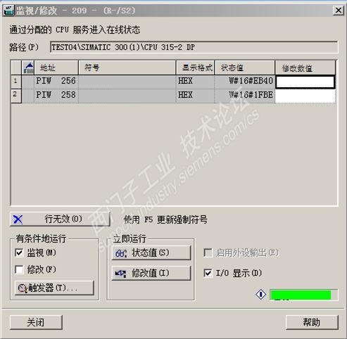

 使用6/6PZD的时候,监控/修改的画面截图

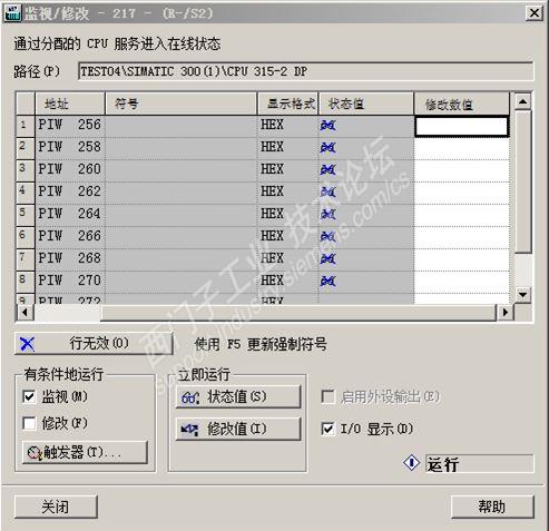

 使用VAT变量表监控的画面截图
使用2/2 PZD的画面截图
