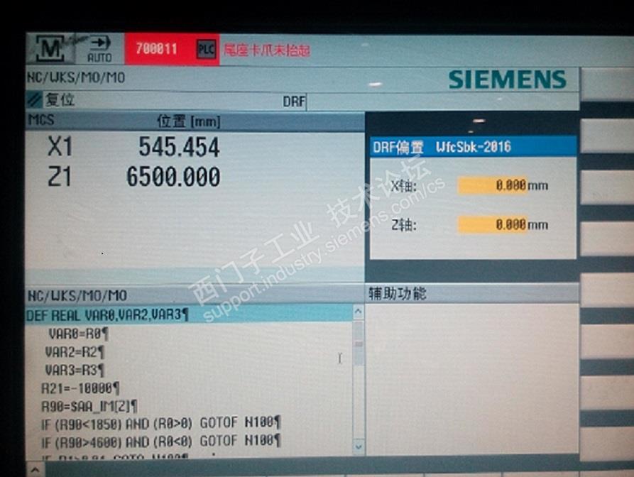

经过今天的实验,达到了如图所示结果,但与理想尚有较大距离。具体是:
1 本想把小窗口放在右下角,可是如果把其定位到右下角,右上角(现在位置)也是黑的。
2 小窗口调出后,原来的所有软键都被覆盖,不知怎么处理?
(我有一份刘工(刘同)的资料,是在840D PL上做的,就非常理想。)
