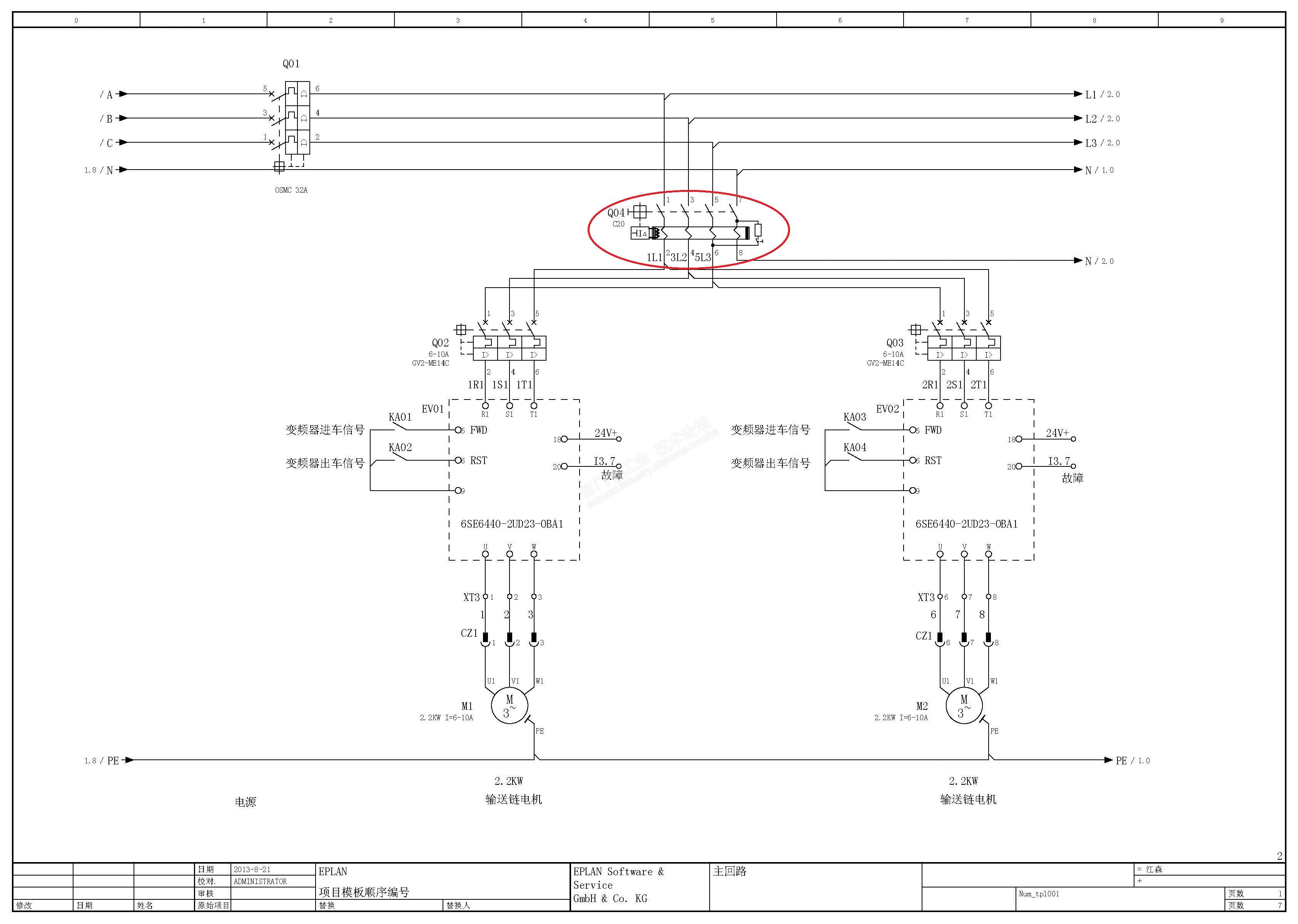

以下是引用老兵在2016-11-21 21:11:57的发言 >2楼
 提出这个问题是因为今天看一张第三方的图纸,发现对方的变频器前端加了这样一个东东,百思不得其解,后来去看MM4的手册,以发现了主帖中的那句话,更不明白了。
见下图中的Q04。看看还有哪位大神能给出意见。
看你的电路原理图就是一个四极漏电断路器,目前的有些漏电断路器的漏电脱扣电流是可调的,如可以从30-100MA调整,根据实际具体情况调整漏电电流。
