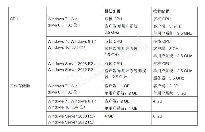

回复:请问wincc 7.4 的安装要求!或者兼容性列表有么?

http://www.wincc.com.cn/rjzsk.aspx?type=2
http://www.wincc.com.cn/wiccdown/WinCC%20V7.4%E8%BD%AF%E7%A1%AC%E4%BB%B6%E5%AE%89%E8%A3%85%E8%A6%81%E6%B1%82.pdf
