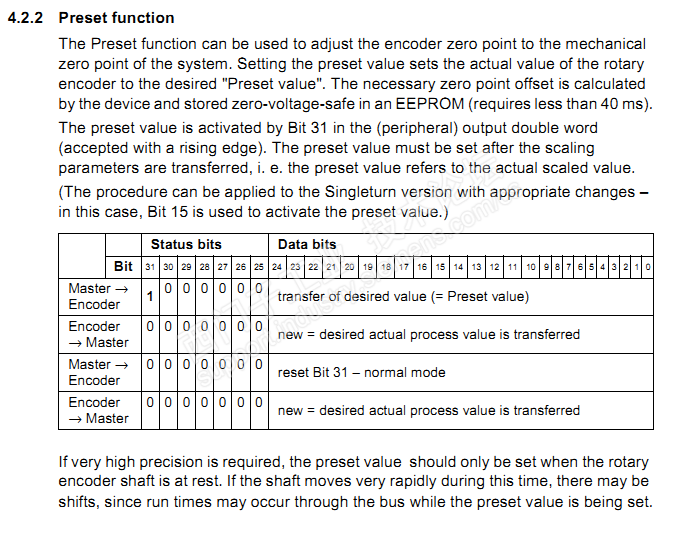

比如电机旋转,你启动信号发出之后,电机不是说下一个扫描周期就能马上动作,这样得加个延时
以下是引用戴军在2016-11-22 12:50:10的发言 >7楼:你的话该怎么理解啊...
引用7楼详细内容:
你的话该怎么理解啊?没看懂。
以下是引用RENHQ在2016-11-22 10:51:01的发言 >6楼:利用扫描周期做的话...
引用6楼详细内容:
利用扫描周期做的话,应该动作也需要个颜色,确保设备已经动开了,要不然判断不出来
程序放OB1和放别的里面一样的
我还想问一下看编码器的资料,介绍说可以预设一个初始值,比如我要开始监控位置和速度的时候给个指令先置零,然后再开始监测。这个需要向编码器的Q区发送指令,这个置零的过程怎么实现呢?
