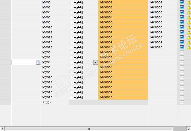

回复:TIA 博图块复制,变量不是数组也可以使用

以下是引用jetjun在2016-11-22 22:24:43的发言 >楼主
 运行结果:
楼主你的思路太落后了。。。
直接创建一个UDT(什么数组,结构体等等通吃),然后在DB块中的变量以该UDT创建,输入输出变量也可以通过该UDT来创建。
之后,直接使用MOVE指令,就可以实现2个相同UDT变量之间的MOVE,简单的要命!
还支持DB全符号寻址。
