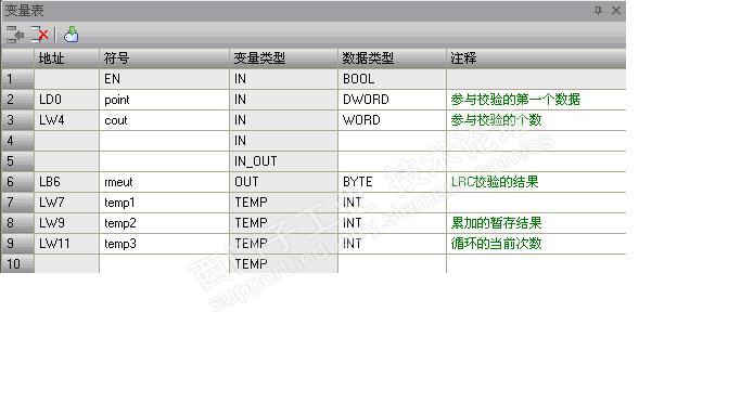

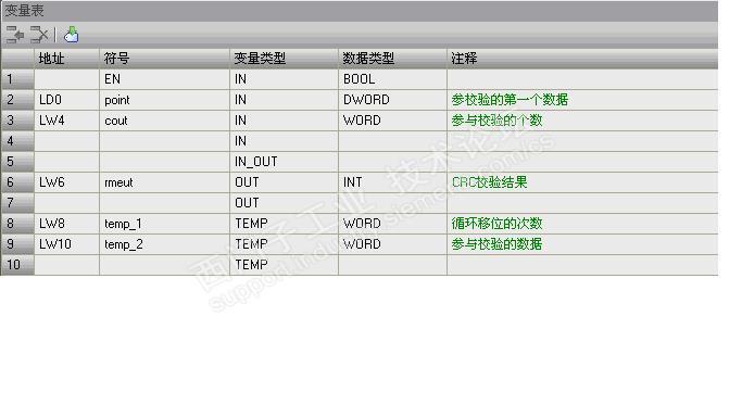

2)在子程序里,建立一些需要的变量表,并标注符号及数据类型,图示2:当然你也可以边编程边添加变量,变量地址系统自动分配。

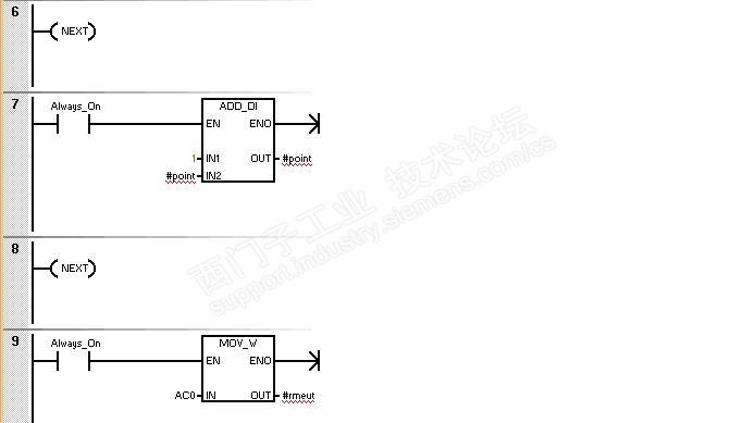

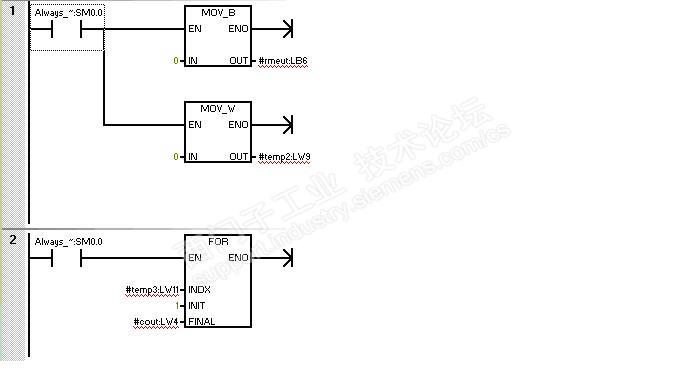

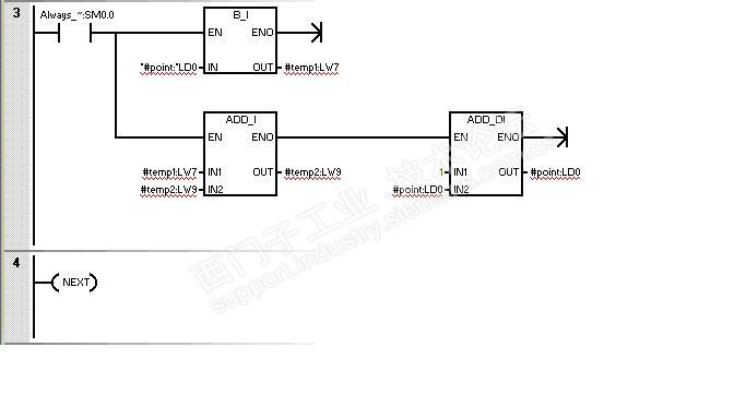

3)根据LRC校验程序要求编程思路编程,图示3:200smart V2.1软件在编辑子程序时,符号名称会有红色波浪线,这在之前大家都有碰到,并热烈讨论过次话题,这里先不管这些,属于正常范畴。
1)初始化参与校验的个数(校验数据清零)及参与校验的临时数据
2)将参与校验的数据写指针(B_I指令)
3)参与校验的数据进行累加,并记录校验次数
4)编写循环体(实现参与校验的数据累加)

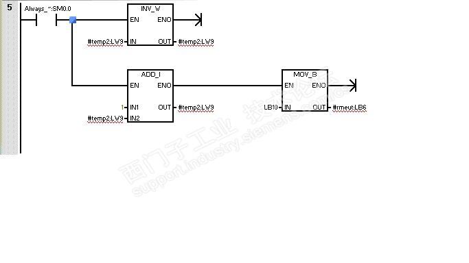

5)将结果先取反(INV_W),然后加1
6)取低八位数据

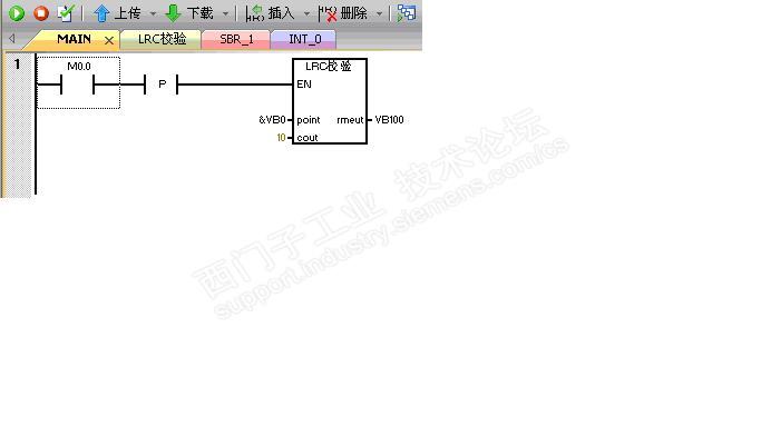

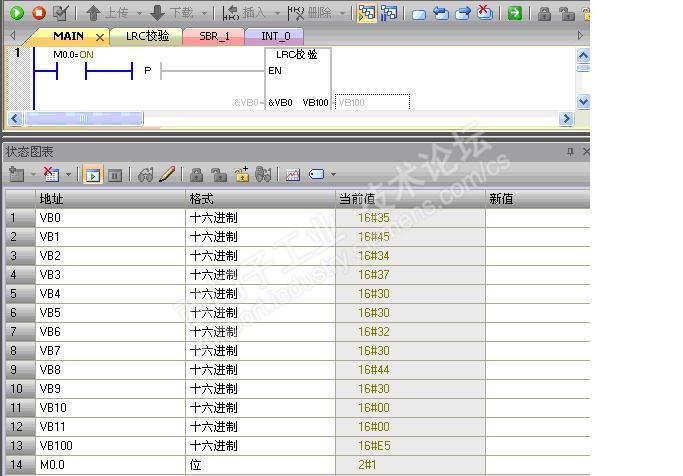

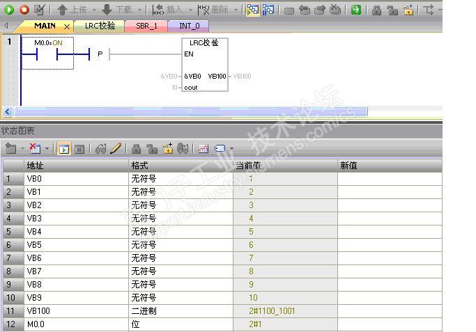

7)在主程序中调用这个校验子程序,并用沿触发计算校验,图示4:

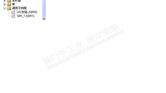

8)程序编译保存后下载到cpu中,并新建一个“状态图标”,写入由VB0开始的数据,图示5:
9)当启动M0.0后,LRC正确的校验值应该是:11001001,反之,还需要检查程序的合法性,使能M0.0后,校验结果看VB100,图示6:
程序计算结果是吻合理论计算结果的,说明这个校验程序正确。

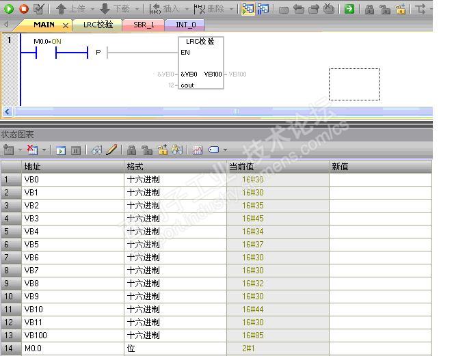

   我把16进制数,分别写入由VB0开始的12个字节中,并修改参与LRC校验的个数为12,分别输入数据:30,30,35,45,34,37,30,30,32,30,44,30
校验后的结果是:2#10000101,转换为16#85。图示7:
由此说明网友这个通讯校验程序是非LRC校验,那可能会是CRC校验?

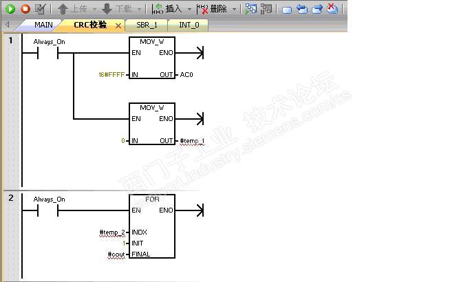

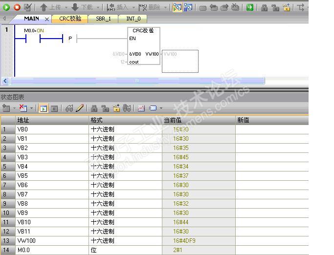

那再来编一个CRC校验试试,编写CRC校验的思路:

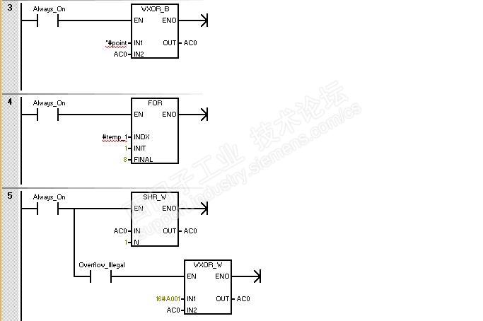

1)设置CRC储存器为16#FFFF
2)把第一个参与校验的八位数与CRC的低八位进行异或运算,结果存放在CRC
3)把CRC右移一位,最高位补0,检查最低位b0
4)如果b0 = 0,则CRC不变,如果b0 = 1,CRC与16#A001进行异或运算,结果存放在CRC
5)重复第三 ~ 第四步骤,一直到右移8位结束,结果存放在CRC
6)重复第二 ~ 第五步骤,处理第二个待校验数据

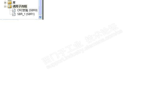

1)新建一个CRC校验程序,并新建一个子程序命名为CRC校验,图示8:
2)新建子程序变量表,并按CRC编程思路写入变量名称、定义数据类型,图示9:
3)编写CRC校验程序,图示10:

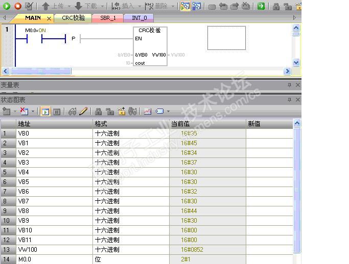

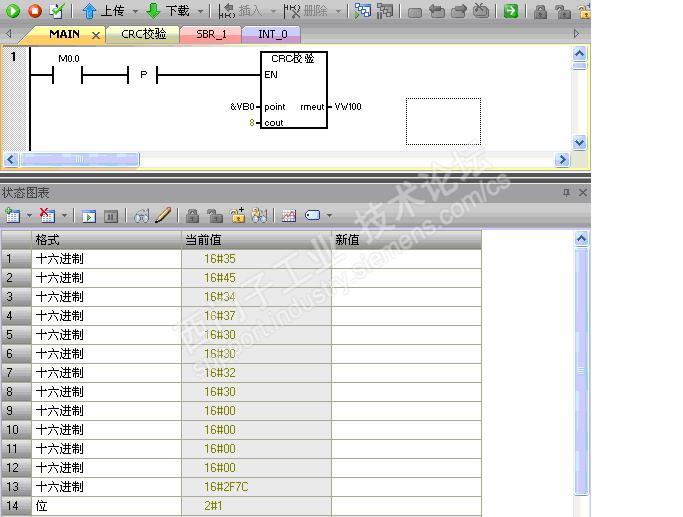

4)编译无错误后,在主程序中调用CRC校验子程序,并用上升沿触发,下载到cpu中,按测试要求在“状态图标”中分别输入由VB0开始的12个数据,图示11:
根据要求的数据进行CRC校验,测试结果为16#4DF9。
