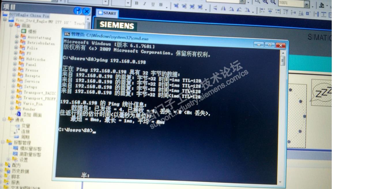

经常做HMI传送还是很简单的,HMI的IP地址重新设置通信后一定要重起HMI,有时进行OS更新后才能传,因为winccflexible 2008的传送的系统有可能和HMI不一致,否则PING通了也不能传送的 .

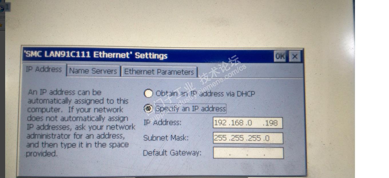

       因客户要求增加一些功能,因此触摸屏画面需要增加一些内容。画面做的到挺快,却在下载的时候卡壳了。

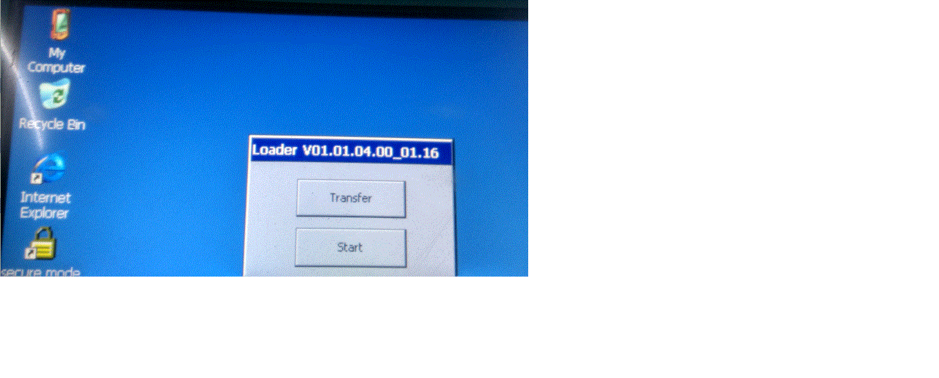

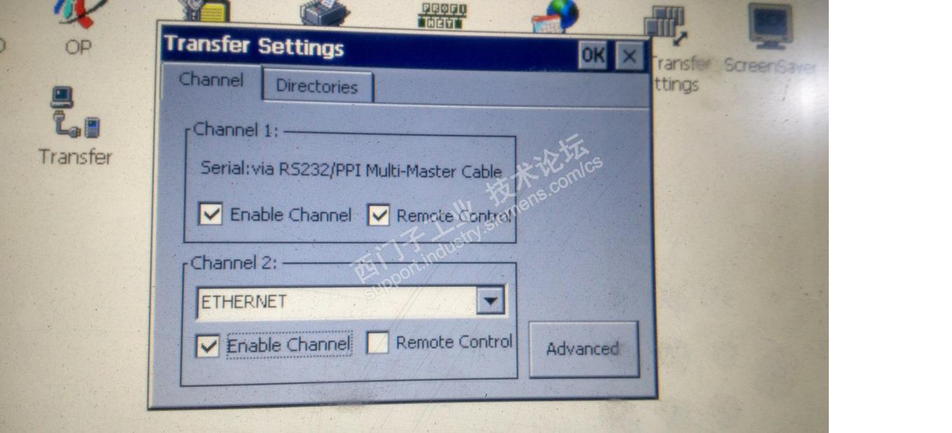

      触摸屏是老款的MP277 10寸多功能面板,使用winccflexible 2008 sp4 软件组态。下载选择以太网接口。使用网线连接好触摸屏和电脑的网口。打开触摸屏的控制面板,找到Transfer,先设置Transfer Settings ,如下图:
继续点击Advanced,查看触摸屏IP地址:

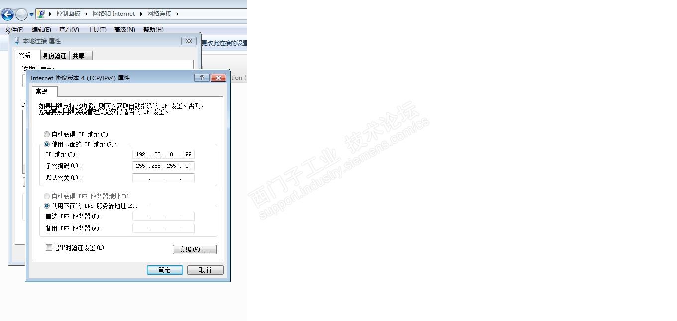

点击“OK”,确定。知道了触摸屏的IP地址是192.168.0.198 。设置电脑的本地连接IP地址192.168.0.199
最后返回到触摸屏主界面,点击Transfer:

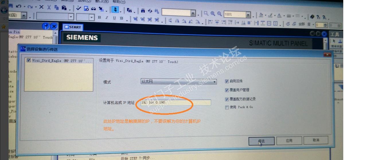

触摸屏设置完毕,打开winccflexible 2008 sp4,先编译画面,显示没有错误,点击下载按钮,出现“下载设备进行传送”对话框,设置传送模式和触摸屏IP地址。

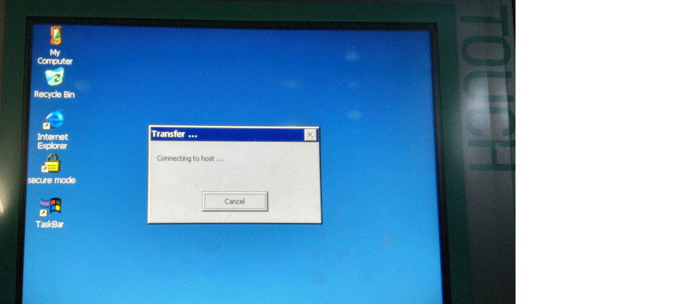

过了一会,提示连接不上:
难道是我网线有问题或者网线没插好?重新插好网线,试了一下还是不行。先测试网络是否是通的。使用ping 指令测试了一下,电脑ping 触摸屏,触摸屏ping 电脑都是好的。
奇怪了。继续检查触摸屏设置,都没有问题,重启触摸屏,继续连接,还是不成功,那重启电脑看看。重启电脑,重新打开软件,连接还是不行。有点懵了。原来打算30分钟搞定的,下午就准备回去的,这下完蛋了。
      索性关机,触摸屏也断电,我出去溜达了一圈,过了5分钟,送电,开机,下载,软件运行好像有点卡,感觉有戏。过了会,提示触摸屏要关闭,心里舒了一口气。终于连接上了。
   下载成功后,我又试了一遍,这次很轻松,一下就连接上了。
  总结:触摸屏下载画面时候,如果触摸屏有网口,选择以太网下载是最快捷方便的。如果互相可以ping通,说明硬件是好的,如果连接不上,要检查触摸屏参数设置是否正确。如果参数正确,可以重启电脑和触摸屏后再连接。
