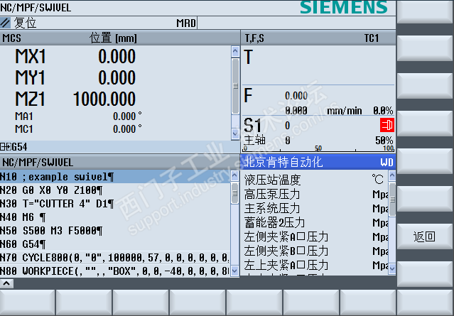

回复:求教菲戈斑竹关于EASY SCREEN的显示

//S(START)
HS6=("监控",AC7,SE3)
PRESS(HS6)
LM("MASK1")
END_PRESS
//END
//M(MASK1///340,220,170,220///)
