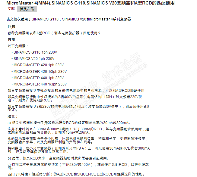

回复:剩余电流保护器RCD的作用
