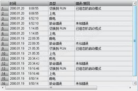

以下是引用愿我能在2016-11-24 16:23:09的发言 >34楼
SR40是西门子S7-200 SMART 系列的一款型号PLC。标准型为ST40,晶体管输出,SR属于经济型,继电器输出。
以下是引用RENHQ在2016-11-24 15:46:30的发言 >33楼:SR40是啥?西门子...
引用33楼详细内容:
SR40是啥?西门子的24V电源吗?
现在还是这样?电磁阀电源单独弄一个,还有就是楼上说的加中间继电器试过了么
以下是引用是蚊子咬的在2016-11-24 11:16:06的发言 >:断电是在出现“致命...
引用详细内容:
断电是在出现“致命错误 ”后的人为断电,通常断电复位后会正常运行一段时间
这个图得从下往上看,报警-人工断电-人工上电-运行一段时间-报警。。。
感谢释疑~
把这个当晶体管的使用,用中间继电器转一下再接阀台比较好,
或者阀台反并联一个续流二极管试试
