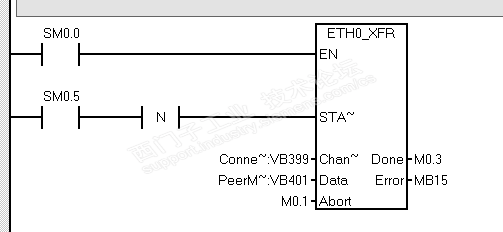

求助一下,我用200做客户机,1500那边不做设置。  以太网向导配置如下:
1:模块位0
2:型号6ES7 243-1EX01-0XE1
3:设置TCP/IP地址
4:连接数目1
5:远程TASP 03.01
6:数据  读取区为  VB300-VB309 对应 DB10.DBB0-DB10.DBB9
         给远程写数据  VB310-VB319 对应  DB10.DBB32-DB10.DBB41
7:完成配置。
调用生成的子程序 ,下载运行。
8:s7-1500这边查看网络连接,已经连上s7-200的IP。
这个是写数据区,还是读数据的区,报错这边都是6,查看系统手册解释是:
                    16#06 6 应答包包含逻辑错误。 可触发一项新读取/写入作业。
请问该怎么处理
