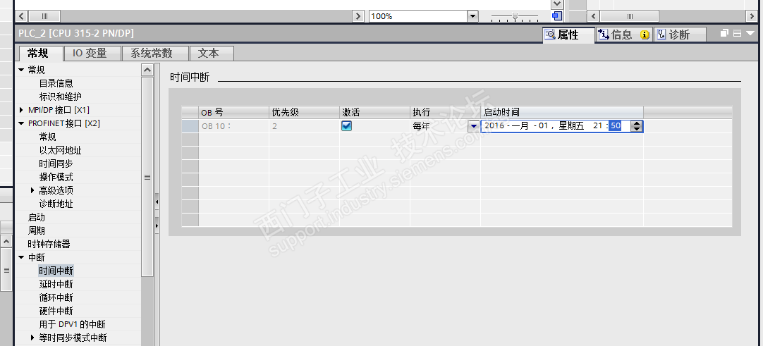

第一个问题西门子工业支持中心有文档:
https://support.industry.siemens.com/cs/document/87668743/%E4%BD%BF%E7%94%A8ntp%E7%9A%84%E6%96%B9%E5%BC%8F%E5%AF%B9plc%E6%88%96%E8%80%85cp%E8%BF%9B%E8%A1%8C%E6%97%B6%E9%97%B4%E5%90%8C%E6%AD%A5%E4%BD%BF%E7%94%A8%E5%85%A5%E9%97%A8?dti=0&lc=zh-CN
用TIA设置差不多,我参考这个试了下我桌上的1500,是可以实现的。
第二个问题,是说这个?可以设置分秒啊。。。
