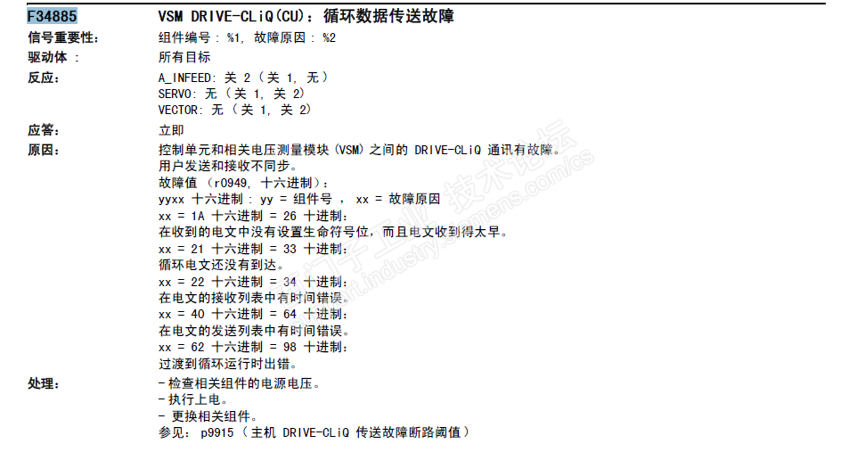

    S120台车运行四年时间了,最近频繁报F34885故障,CU320 RED红灯,有源整流柜停机,有源整流柜共有1/2/3三个柜子,我将有源整流柜2中U11/U21/U31光纤接头紧固后,故障率降低了,但是,不能彻底解决此故障,请大家告诉如何彻底处理的方法?
