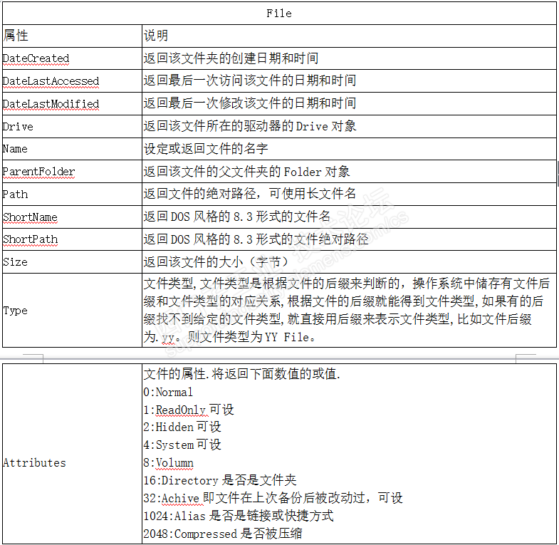

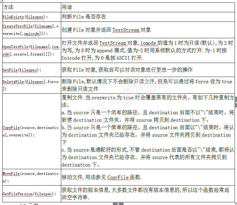

4File 对象
4.1 属性和方法
    属性:
方法:
4.2 脚本示例~
File对象的属性和方法与Folder对象类似,就不再做示例使用时请参考Folder对象示例File对象的属性和方法与Folder对象类似,就不再做示例使用时请参考Folder对象示例。

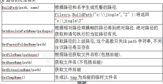

6 路径相关方法
