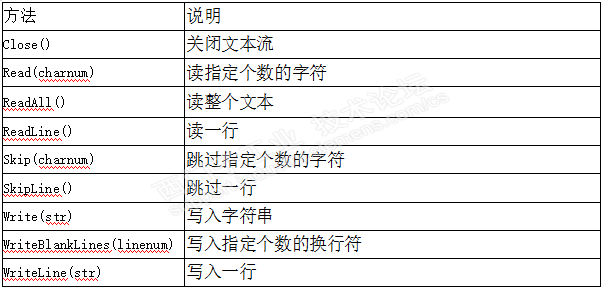

5 TextStream对象
TextStream 对象用于读写文本文件的内容。创建对象通过File对象里面的OpenTextFile(打开文本文档)和CreateTextFile(创建文本文档)方法来实现5 TextStream对象

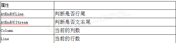

5.1属性
5.2方法

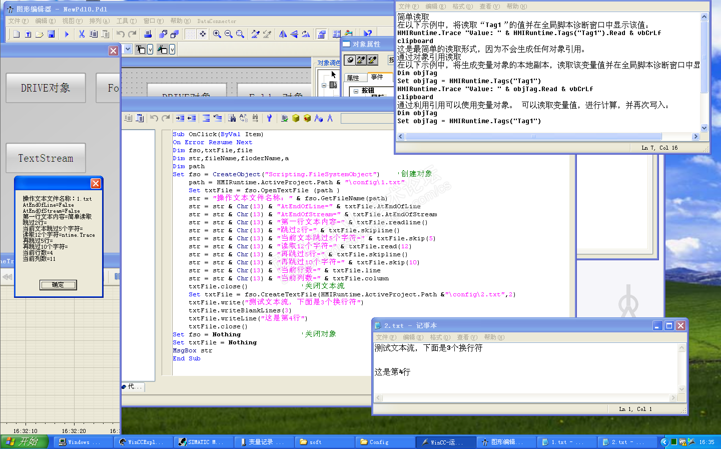

5.3示例
本来想着用txt存储用户名和密码,做个简单的登录、添加用户名、修改密码的功能,结果这个对象不能按行写,一执行写文档,就整个文档都空了...要做的话,就很麻烦了,需要先读出来,再分析数据,挺麻烦就算了还是做了一个简单的示例~如果非常感兴趣了,再做个试试吧
