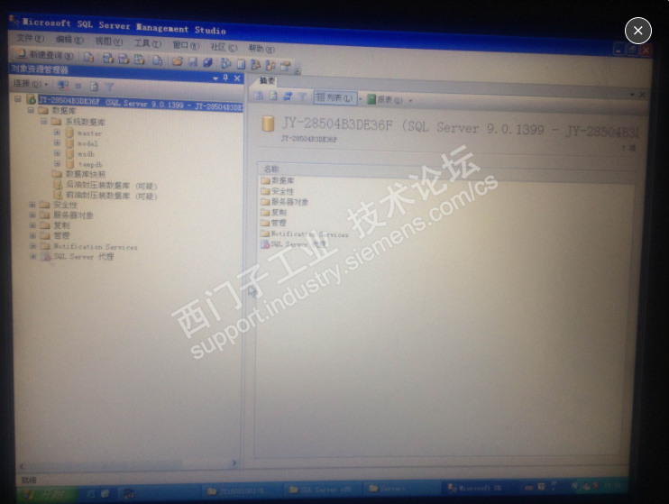

上次工控机数据出现以下情况出现此类情况:1、客户非法关机,只断总电,不关电脑,虽然有UPS但供电时间有限,这是最要命的2非法关机之后出现一些相关驱动自动重新安装,导致数据库损坏,另外一台工控机就是这种情况,但只是损坏了文件,修复一下就可以了3第二次非法关机以后,sql server (Mssqlserver)手动也无法启动,而且损坏比较严重,服务器进不去,重装sqlserver都重装不了,最后只得重装系统,还好之前有备份系统,还原一下就可以了!所以工控机要每隔一定时间就备份一次,丢失的只是一部分数据而已。其他几台机因为经常跟她们说要正常关机就用了快半年了,都没出什么问题
另外一台出现这个,但我重新删掉重建就OK了

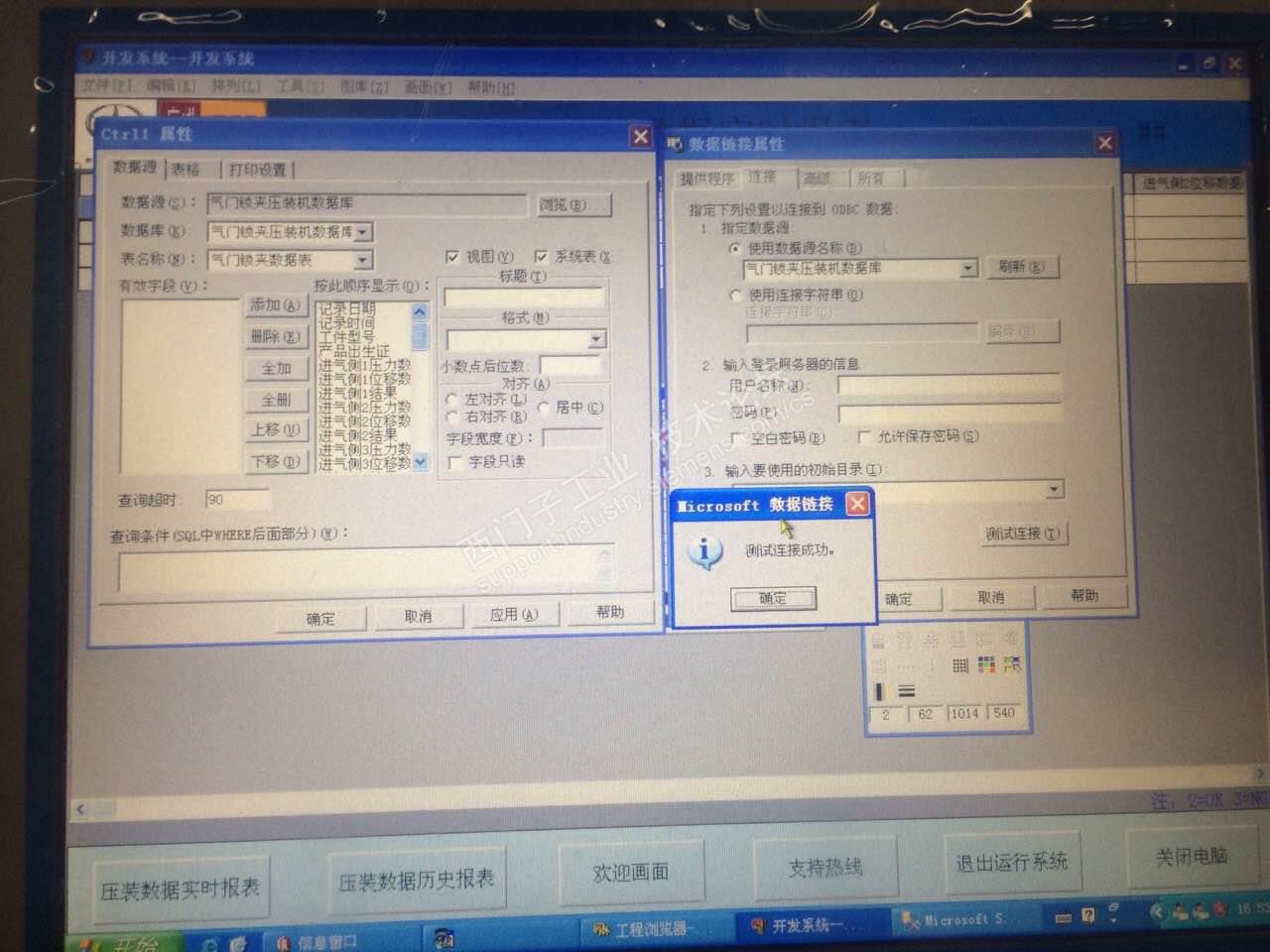

数据无法显示和保存,是突然之间发生的,昨天还好好的,上图说明组态王控件属性与用SQL数据库是可以建立连接的

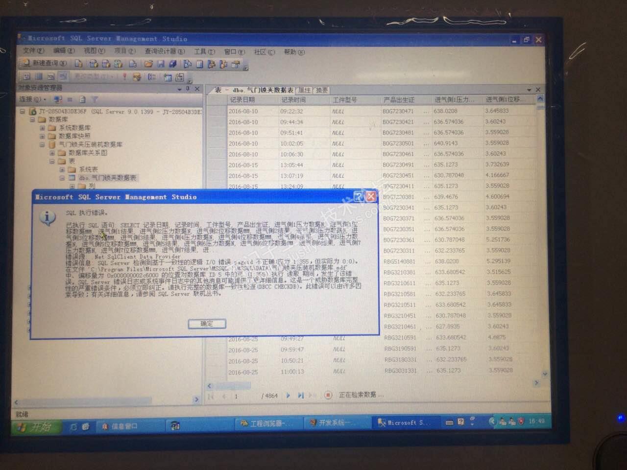

在用SQL studio打开的时候
确实出现这个报错
这个报错该怎么解决,问了好多用过SQL的工程师都说没遇到过!有那位大神遇到这个问题,并解决的?是用什么方法解决的,西门子CPU是315-2dp的,工控机交互信号是ok,程序是没有问题,!
