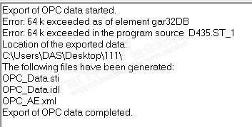

1、第三方软件向D425中传送最少6万个数据。
2、在Scout的ST_1中建立数组变量gar32DB,数组一共6万个变量,编译没问题,但是导出OPC数据时,提示以上图所示。在OPC中无法正常监控。分成几个数组也不行。
3、在帮助文件中如下描述,In the interface area of a program, a maximum of 64 KB data can be addressed for operator control and monitoring. Data beyond this area get lost during the export.
4、当前项目已经卡在这里,希望各位前辈给予帮助。或者,还有什么其他的解决办法?
