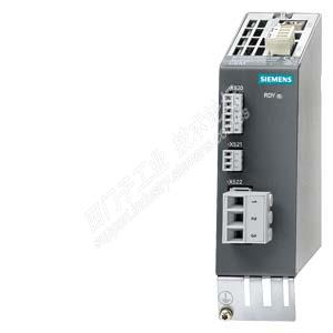

以下是引用北雪雪纷飞在2016-11-26 19:54:52的发言 >6楼
不是  不是  不是
VSM10是电压监控模块,,你说的好像是CU320,,哪有DP头,
VSM位于SLM装机装柜型装置CIB/CIM的下面,,风机的左边,在最里面,,你不拿个手电筒都看不到,
ALM我还没有见过,,所以不知道,你可以找找,,网线的连接,从X402出去的那一根DRIVE-CLIQ电缆,
如下图所示,,
请问斑竹,我采购一个新的VSM10更换,需要设置参数吗?直接替换就能使用吗?
