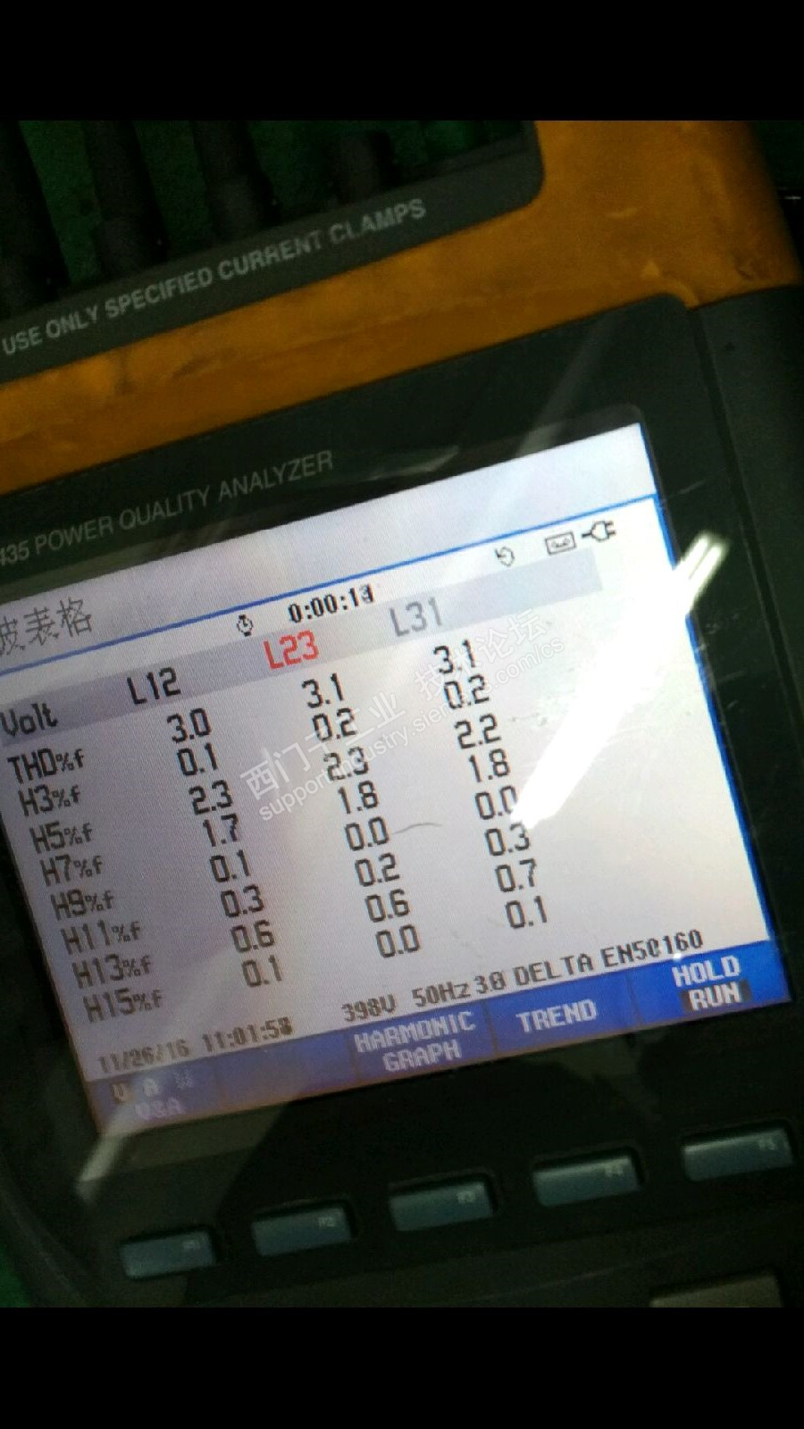

1有制动单电阻吗?现场刚刚出现整流部分给崩掉了的故障,检查了制动单元和制动电阻为见异常,换新变频器后上电,预充电电阻冒烟,后将制动单元与变频器断开,正常,现在正在更换制动单元。
2 有的现场在检修后恢复生产时出现变频器出现故障,有时与电气室的环境湿度有关。
这个是电网没有加无功补偿的时候测量的数据
