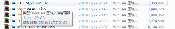

回复:近期博途软件经常出错,让我重启,烦死了,帮帮忙!!!

以下是引用小人物00在2016-11-27 23:09:40的发言 >9楼
是不是这个?
以下是引用yming在2016-11-27 13:51:01的发言 >6楼:不是。这是v13的更新...
引用6楼详细内容:
不是。
这是v13的更新包。
V13SP1是一套完整的软件。
以下是引用小人物00在2016-11-27 12:38:30的发言 >5楼:  是这个吗?
引用5楼详细内容:
 是这个吗?
应该是。
先装TIA STEP7 V13SP1。然后 STARTDRIVE SP1(驱动), PLCSIM V13SP1(仿真)。。。。这些选件包。
反正都是SP1才配套。升级Upd也是要看好是SP1的。
同理,V14也要全部是V14的。
