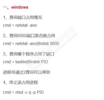

你这个是开放式通讯吧,如果有数据正从PLC发送出去的话,FB63的BUSY会为1,发送完毕DONE位会为1, 你监控这个位就可以了。
如何查看笔记本端口号是否被占用?我google一下,看图
