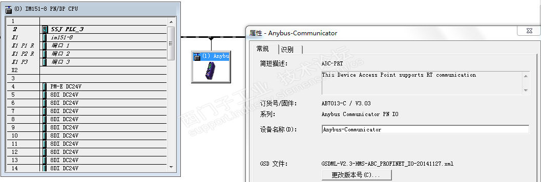

分享下最后解决的方案吧。
SICK旧的扫码阅读器支持RS232/422串口发送扫描的条码,通过SICK的can网络连接多台扫码阅读器,并通过串口转PN网关将数据发送给PLC,就能实现功能。
只是这种使用在数据处理的时候有些小问题,对要求不高的现场可以用此种方法旧物利用吧。
需要增加的就是一个HMS的网关。
