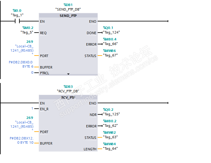

S7-1200自由口通讯
1428
18
2016-11-29 22:54:51
想用S7-1200的485模块与一个传感器进行自由口通讯,用的ptp指令,请问:1,发送和接收的启动条件怎么写,还是可以同时。2,用示波器观察发送指令的完成标示位差不多要延迟六七百微秒,接收的完成标志位要延迟200毫秒,为什么~跪求指点。也可以加我QQ:282311568
