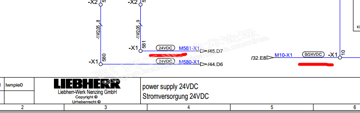

关于线号标注,我们也不能总说国外的就是合理的,国外的也不见得就是统一的。
我手下国外图纸截图见下。
德国利勃海尔的图纸:
欧洲芬兰知名公司麦基嘉图纸(他们自家的两份图纸,标注都不统一):
图纸一
图纸二

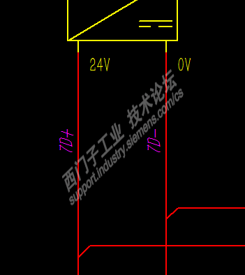

我现在自己用的标注(标注可以看得出来,电源从那一页引出来的):
个人意见:方便识图,尽量统一,适合我们自己的才是合理的。
