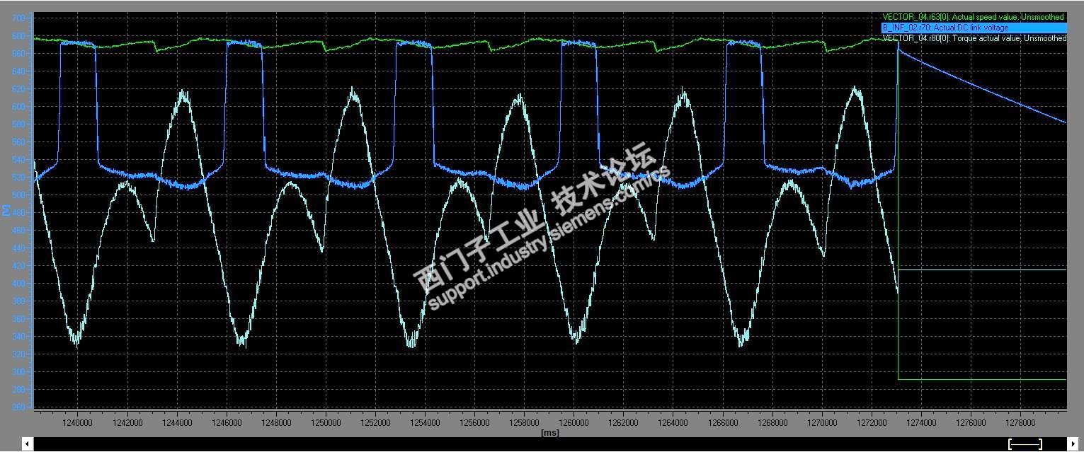

回复:S120变频器,整流单元报F30011.从trace图形看,每次报警均在电机发电时,直流母线电压约674V

附上整流单元母线电压、驱动单元速度输出和力矩输出的波形,请大家再看看!
