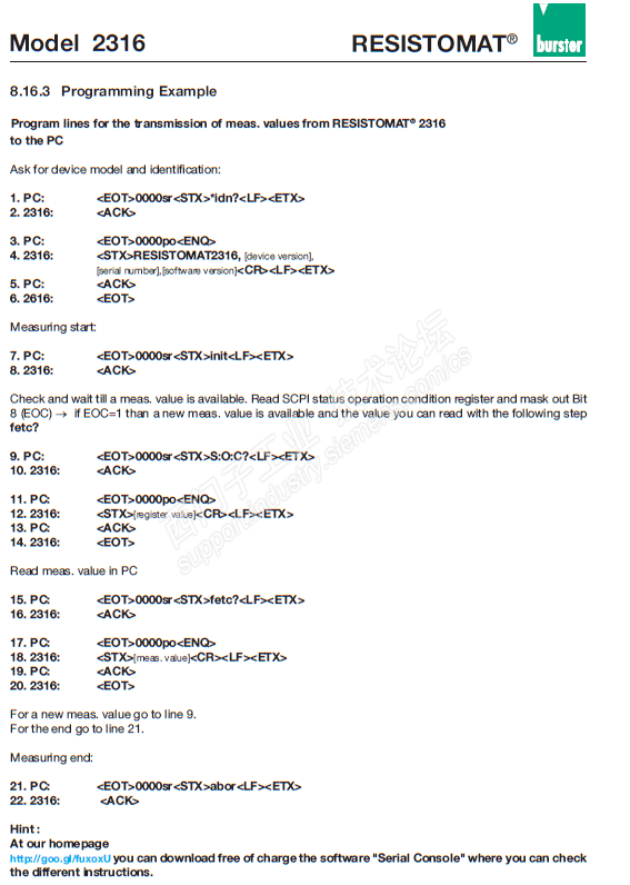

回复:300PLC和仪表通过ProfiBus Dp通讯,遇到难题啦,请教高手教我,怎么办
20211111
    1353
    55
注册时间:2016-05-22
发布于 2016-12-01 10:13:45
7楼
    各位高手们,下面图片就是德国厂家回复,帮忙检查一下,怎么感觉和我咨询的问题牛头不对马嘴,难道是我想跑偏了,谢谢;
