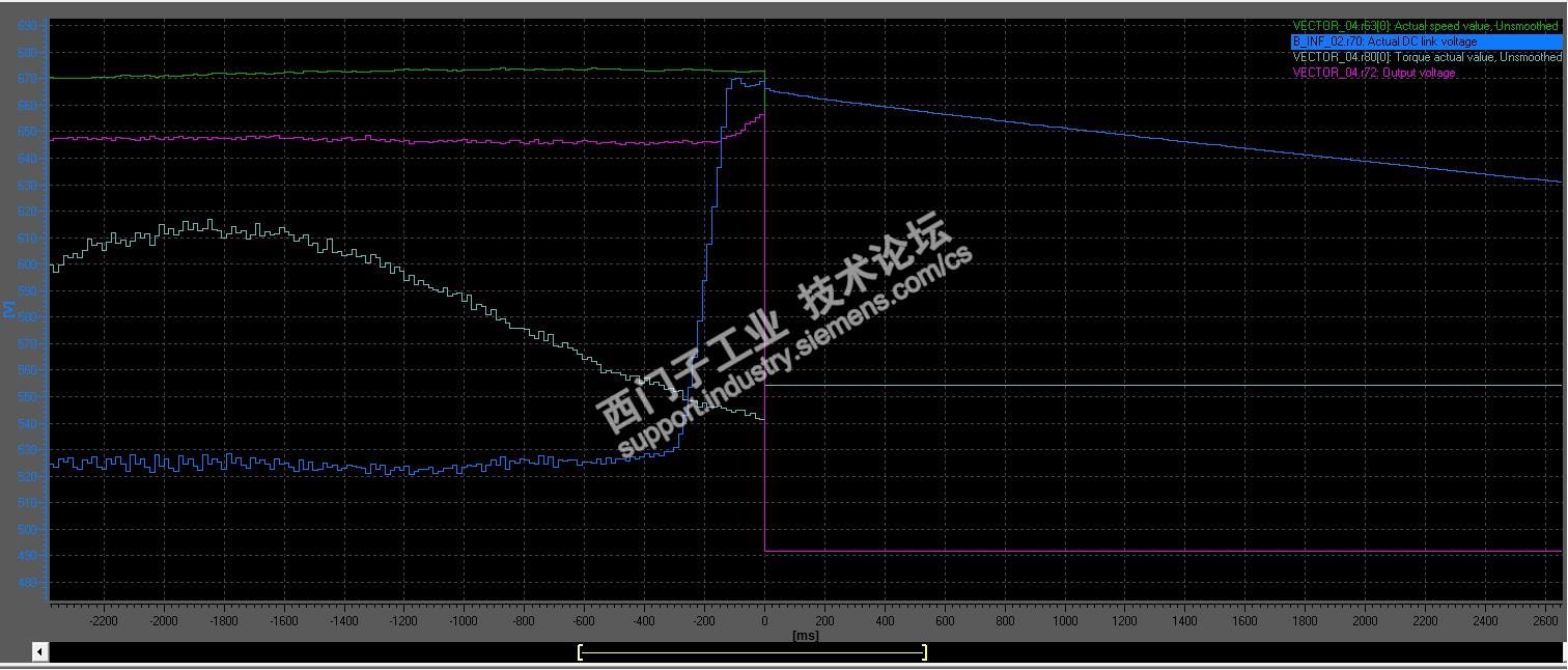

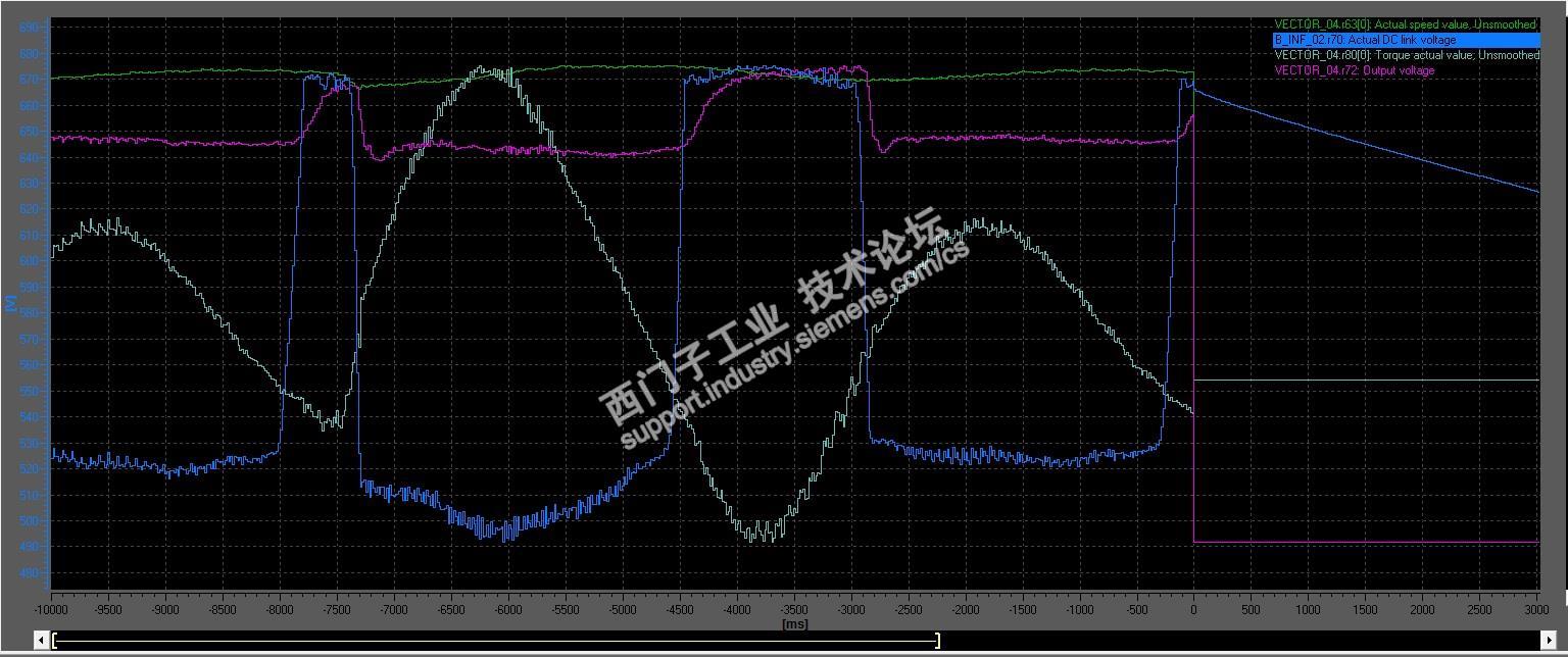

回复:S120变频器,整流单元报F30011.从trace图形看,每次报警均在电机发电时,直流母线电压约674V

以下是引用南山飞雪在2016-12-01 09:17:12的发言 >7楼
1、楼主,你说输入有滤波,滤波是啥设备。
2、图形中只有电压的标尺,希望看见力矩的数值,需要再上图,但曲线的分辨率要高。看不清楚数值
3、速度似乎是一个方向,跳闸是速度直接归零,电压缓降;
4、从力矩分析,似乎两次挤压一次释放,周期约10秒,挤压力矩第一次小,第二次大,但速度变化不大,可能设备还有类似于离合器的操作设备,释放时电压迅速上升,670V的直流电压应该是制动单元动作时门槛值,制动单元动作将电压限制在670V左右,从曲线上看你的制动单元,整流流,逆变等硬件都没有问题。
5、从曲线上看,本次跳闸发生在电压上升过程中,应该说电压突变也不为过,所以说解决电压突变问题就可以了,我能想到的限制电压上升过快的办法:
  (1) 速度变化不大,但力矩存在反向,你的压力机似乎是个储能设备,释放时发电功率很大,首先检查你的类似于离合器的控制设备或者机械设备是否存在问题。
  (2)限制逆变器的回馈功率也可能有效,S120有这个功能。
  (3)降速肯定有效,电网压降小,压的时间长,可能直流电压上升率就小了。
还有的进线电压不高,直流电压都不够540V。
以下是引用和谐2016在2016-11-29 11:20:25的发言 >楼主: 我们现场有一台S1...
引用楼主详细内容:
 我们现场有一台S120的变频器,负载是机械式压力机,电机通过联轴器连接皮带轮,再通过皮带驱动机械飞轮。从今年7月份开始,整流单元(820A,BLM)断续报F30011,报警频率随电机转速降低而下降,且不同的设备参数(主要是模具重量、滑块平衡器压力等变化)条件下报警频率不一,有的负载参数一次都不报。已经更换了整流单元CIM卡,故障依然存在。系统配置有制动单元和制动电阻,有输入滤波和电抗,没有输出滤波和电抗。
现在有几个问题求教:
1、30011参数手册是说直流母线的纹波过大,纹波是否是直流上叠加的交流电压?还是说直流电压的波动过大?这个报警触发值是多少?
2、30011还有可能是缺相,但我直流母线电压值并未出现很大的低值,是否可以排除这个原因?
3、每次报警均在母线电压670V左右,是否可以排除整流单元的故障?
4、纹波产生的可能原因有哪些?怎么排除。
您分析的现场工况很准确!现补充资料和信息如下
1、整流进线这侧配了一个EMC滤波器和一个电抗器
2、更多图见附件
3、速度直接归零是因为我们这个电机之前是带旋转编码器的,后来因为震动太大,编码器安装支架老是断且汇报转速偏差,我们取消了编码器的使用,应该是这个原因导致的。可能对各位造成了误解。
4、离合和制动器我们今年让厂家来做过整定,问题应该不大。但这点跟我们分析的负载引起的故障类似,所以我现在在考虑是否别的负载引起的故障。
5、限制回馈功率这个我之前不知道,也是一条尝试的路子。
6、其他如您有意见的更新,请告知!谢谢!!
