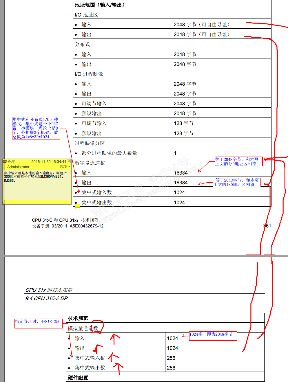

最近在看<<CPU 31xC 和 CPU 31x:技术规范>>里315-2DP的技术规格表里,地址范围这一块时,发现有点蒙圈.好多描述无法理解,翻看了几个资料,也连着CPU在线看了下,把我的发现和疑问总结总结,欢迎探讨。

5.     2011 版<<CPU 31xC 和 CPU 31x:技术规范>>   中文版的315-2DP规格   图1  1.png

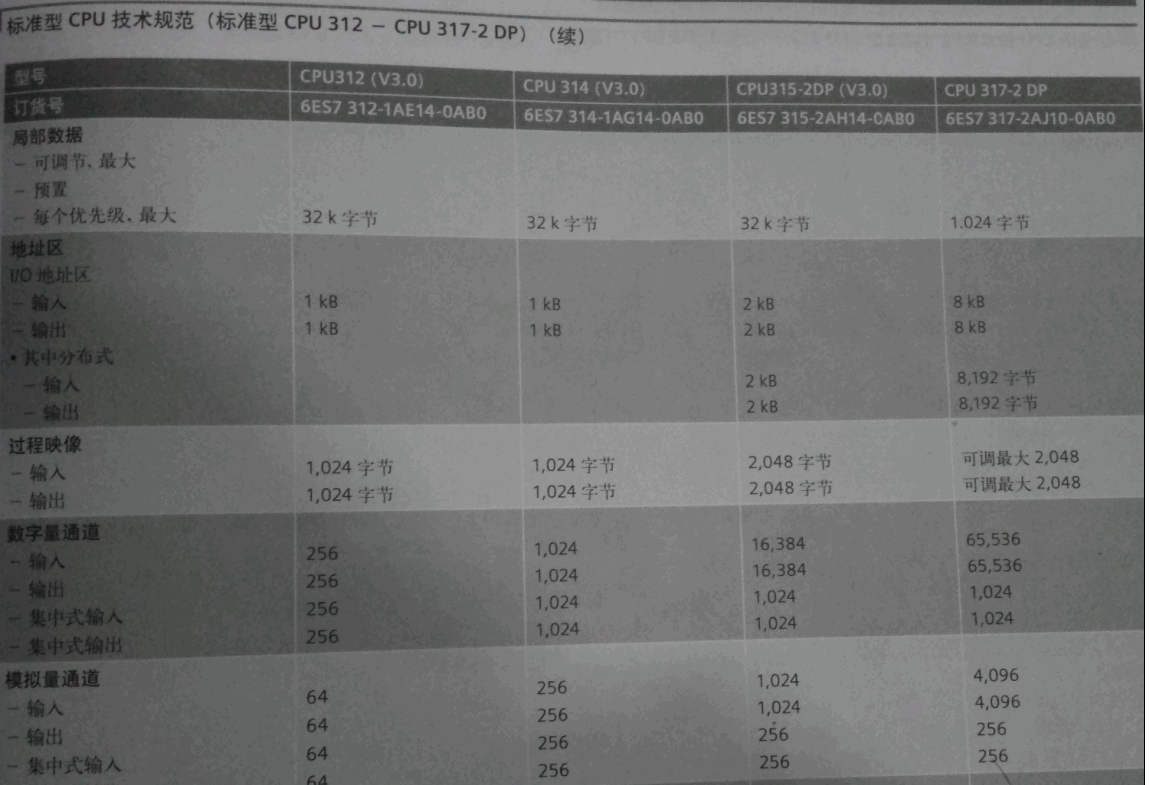

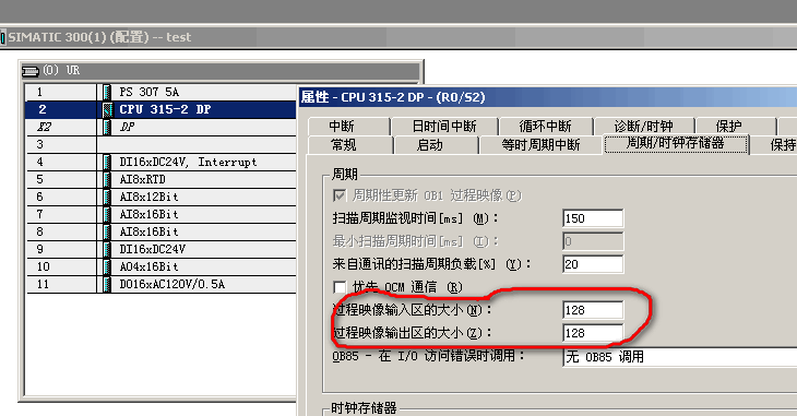

图片3里看315-2dp这一列:
I/O地址区是2048字节,其中分布式也是2048字节(意思就是可以所有的模块都在分布式从站上挂着,而CPU上不挂模块);还有下面数字量通道16384个(2048字节*8),其中集中式1024个(每模块32点*每机架8个模块*4个机架);模拟量通道数1024个(一个通道占一个字,2048字节/2),其中集中式256个(每模块8点*每机架8个模块*4个机架)。
另外,从站最多能挂126个,比如每个从站都挂满数字模块,那就是126*8*32=32256个通道即4032字节,。每个从站都挂满模拟模块,那就是126*8*8=8064即16128字节,超出了最大的I/O地址区,所以CPU能力并不足以带动这么多点?
过程映像(process image)为2048字节,过程映像可以涵盖整个 CPU 的I/O地址区域,而像图3中317-2DP这一列中,它的过程映像为最大可调2048,小于其8K的I/O地址区,它就覆盖不到。至于何时何处需要外设地址,可以看链接3了解。关于过程映像在图1中还有两个描述,可调节和预设,它们描述的都是在step7里硬件组态时的一个设置项,看图4中红圈处,其默认为128,即预设值为128,对于315-2dp,其可调节到2048,(输入和输出总共2048)。
同时,还发现个问题,对比图2和3,发现V3.0版的312、314、315过程映像是不可调的,317是可调的,V3.3的是全部可调。但实际组态时,图4显示V3.0的315能调,换成了图5中的 v2.6的315后,相关区域就变成灰色的不可调的了。是否应该以软件为主,样本为辅?
过程映像分区的数量 最大为1,说的应该是图6里的PIP 1。

还拿图3中的317-2DP说,它的过程映像最大能调到2048,它怎么可能包括PIP呢?
