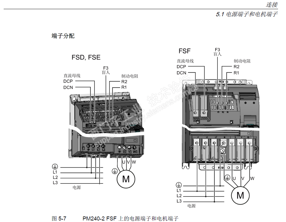

PM240-2 FSD尺寸功率模块制动电阻如何接线?
4667
2016-12-01 16:14:48
如上图,所指出的是制动电阻上螺丝的位置,但是线往哪接?看实物对应位置孔里面是有一字和六角螺丝的。
