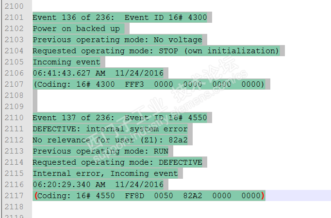

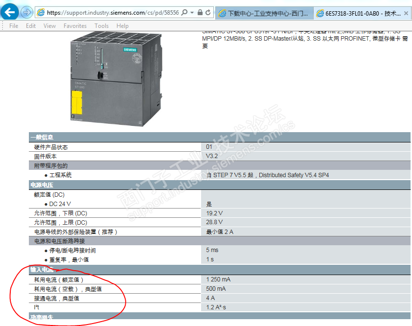

 现场plc出现所有灯闪烁,看诊断缓存区分析是供电问题,实际测量24V供电电流时0.5A,看plc的技术数据,出现好几个电流,不知道什么意思???
0.5A
  1. 到底够不够???
  2. 这个日志是什么意思???
