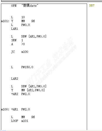

以下是引用黄花小伙子在2016-11-26 09:08:35的发言 >12楼
我的这个程序问题出在 哪里了为什么分离不出来
把
L P#0.0
LAR1
L  P#150.0
LAR2
这两段程序放在循环程序的外边,也就是OPN指令的下方,不然每次循环都要重新赋值,每次都是同一个数进行逻辑判断。
