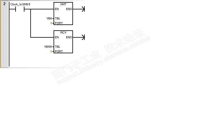

   假设,我简单地编一个通讯程序,仍然用起始符和结束符作为接收指令的判断条件。这次我用一个SM0.5秒脉冲同时触发发送指令XMT和接收指令RCV,结果又会如何呢?
程序:
主程序:

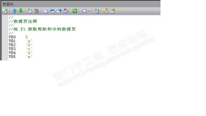

在数据块随便写入一串数据,图示:由VB1开始的一串数据5个。

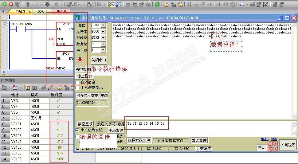

编译、保存,并下载到plc,打开串口调试软件,在发送区编写:3A/11/12/13/14/15/0A数据,图示:
监控程序发现发送指令及接收指令有“红色”框显示,说明程序存在问题,图示:

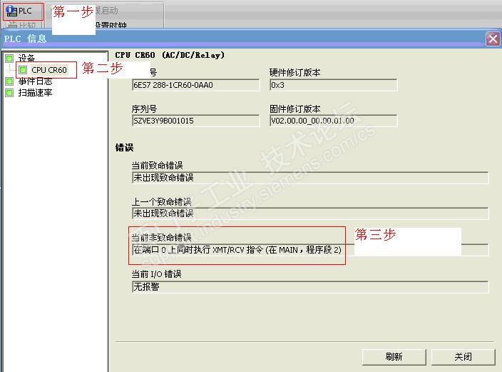

出现发送、接收指令红色边框的原因:
1)  在调用发送指令未发送完成时,再次调用发送指令
2)  在调用接收指令未接收完成时,再次调用接收指令
3)  在调用发送指令未发送完成时,再次调用接收指令
4)  在调用接收指令未接收完成时,再次调用发送指令
根据报警可能的原因,调用发送或者接收指令只能是用沿触发;中断子程序中调用,且不允许同时多个指令触发调用。
检查这个报警信息的方法:
1)  点击工具栏中的PLC按钮
2)  在弹出的PLC信息窗口中点击cpu(CR60)标签
3)  查看错误信息:“在端口0中,同时执行XMT/RCV指令,在OB1的网络2中”,属于非致命性错误!
监控串口调试软件,能够发送和接收定义的数据,但数据存在可能的错误,图示:

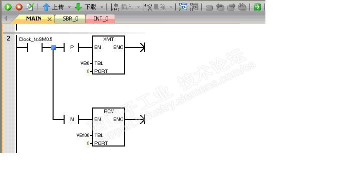

由于指令调用时的错误,数据发生了回传错误。改为分别执行由上升沿和下降沿分别触发,结果会如何?重新编辑程序后,编译、保存下载到cpu并监控程序,图示:
数据被正确的回传了。
