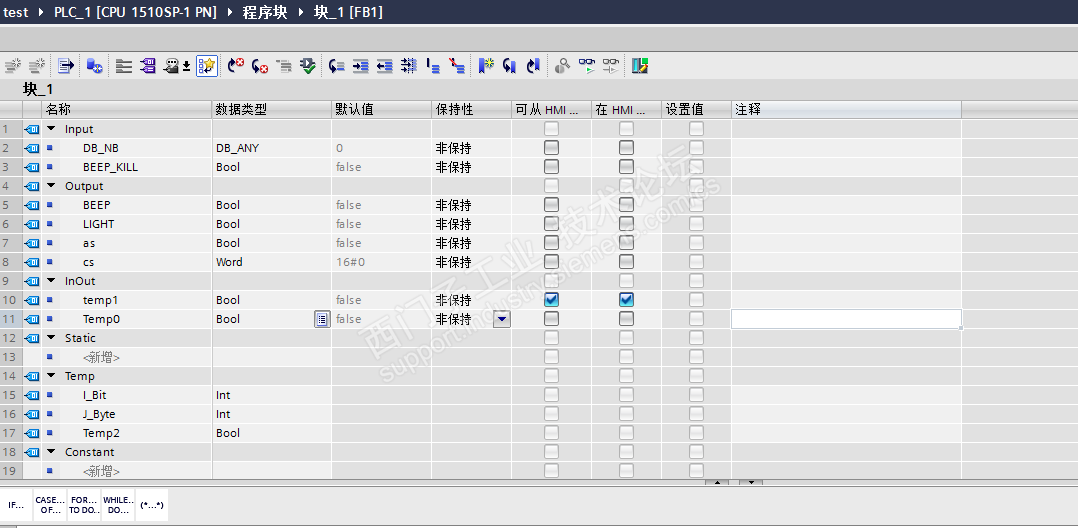

以下是引用godkonws在2016-11-30 22:59:51的发言 >楼主
FB中
BEEP的类型是out或in_out;
#Temp0和#Temp1的类型是temp或in_out或static;
这个上升沿的程序都能成功执行。(beep为true)
FC中
#Temp0和#Temp1的类型是temp或in_out,这个上升沿的程序都不能成功执行,除非BEEP的类型是in_out,这个程序才能成功运行。
这个是为什么啊?FB和FC为什么有这个区别呢?请版主指导,谢谢
IN:  Read only
Out:Write only
IN-Out: Read/Write
Static: Read/Write
Temp: Write before read
博图严格按此标准执行,因此大家还是要养成较好的编程习惯,按规范写程序。
