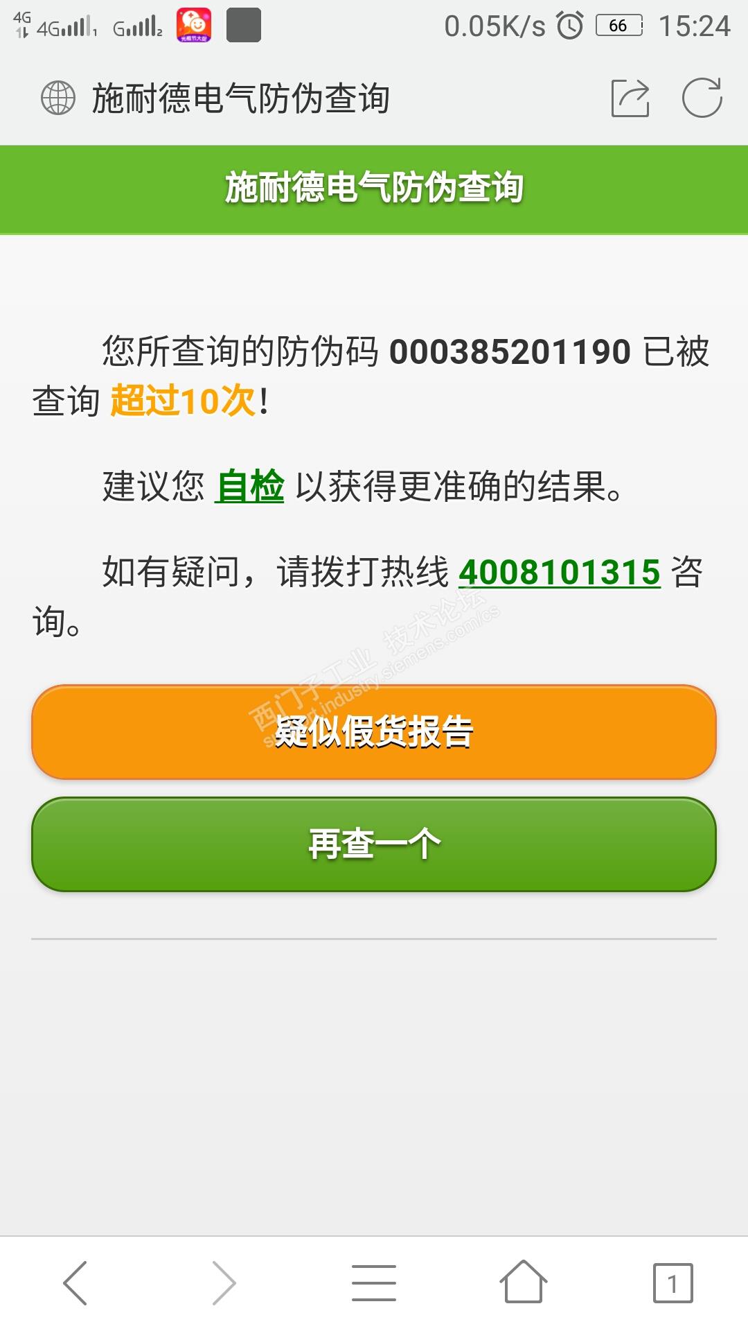

今天下午,没事在论坛闲逛,领导打来电话,说辊道开关箱着火了,变频器老是报故障,先去把该变频器报故障问题搞定后,到现场一看,惨不忍睹,幸好车间生产中等规格圆钢,比较长,没有耽误生产,要不然,领导急的又要跳起来骂人了...

包装看着很好,打印很清楚,看不出来是假的
侧面带防伪二维码,打印也很清晰
参数面,看不出来
正面,感觉像是正品啊
扫二维码,查询超过10次,应该是假的了,这个开关是刚从包装里面拆开的
开关箱内本来用的是普通的DZ47系列断路器,由于变频器是一拖多,当前辊道生产时温度很高,经常发生电机前端轴承抱死现象,导致电机烧坏,为了保护电机,我们报了一批施耐德的电机保护器(想报西门子的呢,领导感觉西门子的贵....),来了之后就是这种,有得扫码是正品,一次检验都没有,利用检修时间换了好多,用了时间不是很长,就有地方开关开始着火,感觉产品假的也太厉害了,过流发热,再怎么也不能着火啊...在这之前,已经有过两三次起火事故了,但是都没这么严重,也就自己烧坏了,这次太严重了,整个箱子需要重新配....
