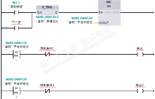

看大家讨论的这么热烈,我就把我写的程序的思路跟大家分享下:
我用的是S7-1200,不过其他PLC也是一样的思路,
至于有人说状态标志位也需要置复位,敢问哪里置位了,哪里复位了,其实大家写多了程序就会发现,置复位程序是很坑人的,很容易就出现双线圈,我现在能用单按钮启停程序就也不用置复位程序。
   另外希望大家能分享下自己看法(就主题)。不要在我这个抛砖引玉的问题上纠结!!!
