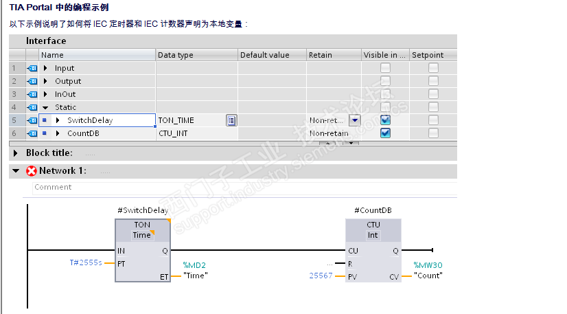

刚才问完问题,查了下博途的信息系统,收获不少啊:
1)、知道了为什么S7-1200用统一使用IEC定时器和计数器。
2)、知道了S7-1200解决了S7-300/S7-400中如果FB块中含有定时器或者计数器,会导致FB无法多次调用。
具体分享如下:请笑纳
