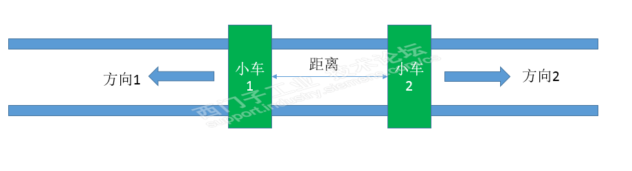

 大家好!
如下图片的设备,是两台小车在一个轨道上来回搬运物料的,要求 小车1 小车2 联动运行时要求两台小车的距离不能过大或者过小,要求误差是+—50mm
如果误差过大时进行调整,假设小车1为主机小车2为从机,目前计划通过S7-300加PROFIBUS-DP对两台小车进行同步运行控制,两台小车的驱动采用闭环控制,小车1小车二的方向信号同时由PLC控制,小车1的速度参考信号由PLC进行控制,小车2的速度参考信号由小车1的变频器的速度反馈值给定。
如果运行过程中有任何一台小车发生故障时所有小车立即停止运行,如果运行过程中没有故障,并且没有发生误差过大的问题就一直按照上面的速度运行,如果发生误差过大时PLC立即加入控制,如果是小车2的速度过快PLC的程序就会在参考值上进行减补偿,如果是小车二的速度过慢PLC的程序就会在参考值上进行加补偿。
一直调整到误差在设定的公差范围以内,立即解除补偿按照前面的工艺继续运行。
备注:两台小车的位置信号通过绝对值编码器或者激光来获取,一旦激活两台小车同步运行的命令以后,PLC立即计算出两台小车之间的距离,例如是2150mm ,那么系统将会以2150mm为基准进行比较误差是否大于小于50mm
大于或者小于时立即进行调整。
该系统是没有同步卡的,所以只能够在PLC编程进行位置同步控制了
不知道这样的方案是否可行?
大家有没有更加好的办法?
希望大家一起探讨?
谢谢!
